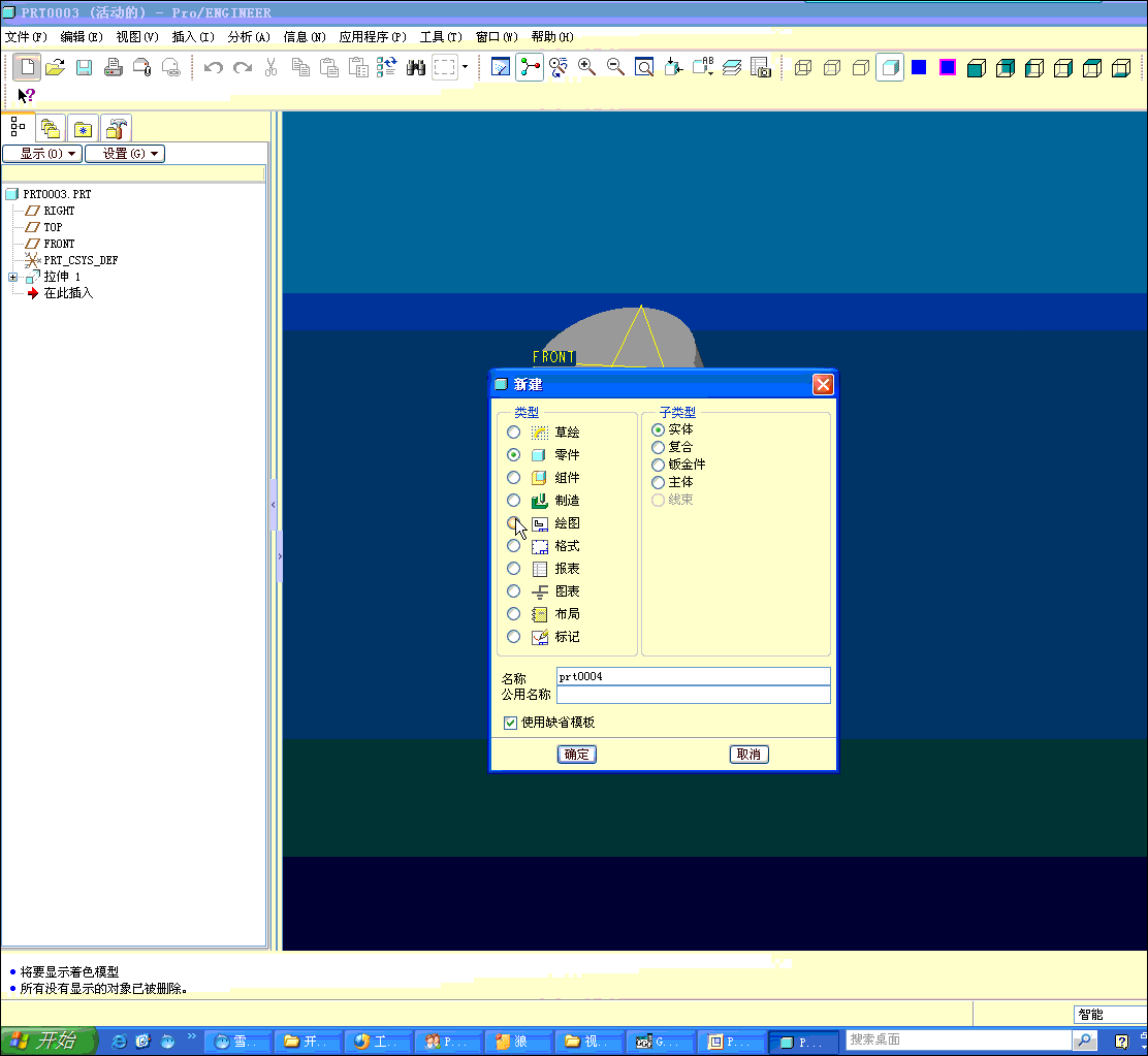

; b7 b. k; J; z  S0 l; i已建立好的工程图。
2 {/ j+ p& V4 r7 g1 N2 X当3D档发生更变时,再打开工程图,无论重生,重画工程图都没有用。工程图不随3D图更新
5 y3 X( U8 `" N! Y; h# v下面的动画可下载到本地,用浏览器打开就很清楚了。0 l* N6 Q# J4 ~% }& P  D

8 _) Y& n# K; }; A# m: A经过各位网友帮助,是破衣自带工程模板引起的问题。

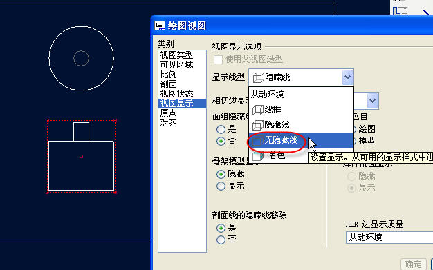

发表于 2010-1-17 11:07:54 | 显示全部楼层 来自: 中国广东广州
我用你的模型是可以的,编辑定义下拉伸2就可以了, 你也可以按下面图操作也可以出来,
% f. n1 W  o+ O; `4 I8 ^" {% I估计是你用系统工程图模板的缘故, 不建议用系统那个模板。
kevin_pcac + 3 应助
 楼主| 发表于 2010-1-17 14:07:35 | 显示全部楼层 来自: 中国广东清远
) C3 }4 Y% q9 i8 o2 F$ W/ R1 C估计是你用系统工程图模板的缘故, 不建议用系统那个模板。0 u$ P6 Y; s; M: K, w* w, T+ B" E6 x4 n
ganyiwei 发表于 2010-1-17 11:07 http://www.3dportal.cn/discuz/images/common/back.gif
& U# _2 s6 w$ G; u) W$ X9 g/ U  f9 ~; l/ s  J7 h- y- L4 a) t
谢谢您!
- [  W. T7 ?; [; i( o4 K$ _2 M这个只是临时解决方法。3 E2 Y6 u. Q" S# n# C3 `  e9 p
如您再增加一个特征,一样还是上面那个样子了,工程图不能更新
& d. j! c$ L2 j9 C" |, N看来用个空的模板试试看。

% x0 a8 s/ R# e# t, G
3 w$ o8 y+ i  l" ]9 X1 p: j再经过测试,确认是系统自带模板引起的问题。用了一个空模板就没有出现上述类似的问题。) D, P% j+ h2 \$ A0 q4 l  a# J& A* C  c
非常感谢各位热心帮助!
