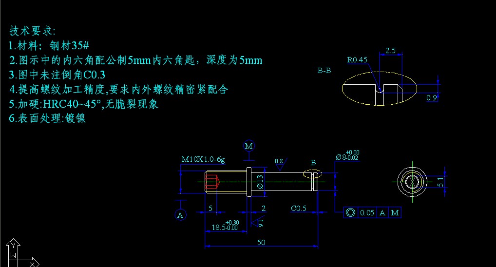

4 \: i' j7 }, b3 O寻找做此特殊螺纹轴加工厂家,最好是广东地区的!

" \" {3 D7 L$ h, h+ U  b5 c/ Q% ~& I量不是很大,一次定大概也就1-2W左右.但可以建立长期合作关系!

1. 你这个东西要冲内六角, 工序至少要四道(车,冲,车,镀); z4 v/ o4 J- g% S
2. 什么叫内外螺牙紧密配合?拧紧了就是紧密配合了,容易有分歧. 你规定M10的牙我们就按照M10来做就是. 你不能退货.
* }: X; @8 U, z2 x% i5 E3. 电镀的规定没有. 镀层多厚?

$ ^8 ]5 X1 k( P0 Q工序是多了一点,但这是最好的方法了.你要是能够满足要求,当然不用退货啦!要求是螺纹紧配合.其它尺寸肯定是镀后成品要求尺寸.

要我们这边坐的话很简单的,直接冷镦成形,热处理,拉槽,磨,滚螺纹,表面处理,不过材料肯定用40Cr代替了
