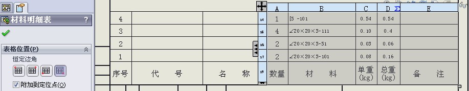

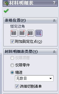

0 P& v% J; ~+ E" ~6 w就是把材料表分成两部分,前面部分是焊件清单,后面部分是材料明细表,. [0 T# N& D* R, Z" B. r
但是,要注意的问题有:" k- S+ ^- l: {# l
1 插入材料明细表的时候材料明细表要如图3设置,还要隐藏最底下那个总行。1 x$ Q% e3 |' C/ {6 e

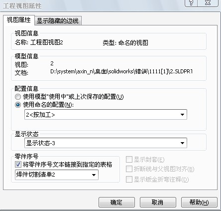

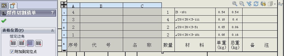

2 工程视图属性里:零件序号要指定到焊件切割清单。如图4所示。
- d: t: p' Q! L5 {3 当在part里修改了焊件,一定要删除原来的材料明细表(焊件切割清单不删)后再新建材料明细表,否则两个表将不能一一对应。
2 z4 v9 Z& w/ U! J% X' t" n$ a+ b* O& q' E
大家可以下载附件看实例,也可以在我的工程图里提取焊件切割清单和材料明细表的模板。
