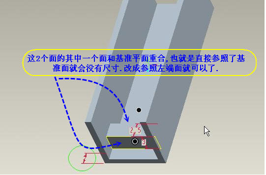

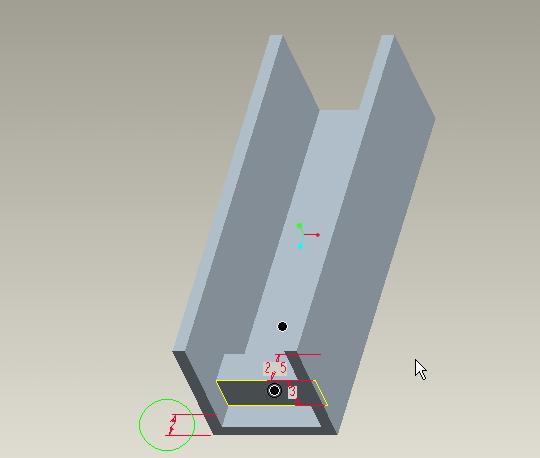

今天学习阵列时发现的。我的PROE进入阵列命令后,没有位置增量的尺寸(只有两个特征的定位尺寸),请问高手怎么才能调出那个位置增量的尺寸呢。下图中画绿色圈的尺寸就是我找不到的(但是教学光盘中有)。

那个绿色的尺寸是被实体挡住了,楼主你可以换另一个角度面看。

没有挡住,我已经转了几个方向看了,而且把实体改成了线条看到的也是一样的,就是没有那个导引阵列特征的尺寸。郁闷呀。

要看你创建拉伸特征的时候有没有位置尺寸了。

请看..............

是啊 把距离调成0就可以了

可以用direction 阵列这样可以的

你在画那个槽里的方块时   参照用的不对吧   以最端边为参照  阵列时  肯定可以实现的

不明白楼主要怎么阵列,一般用方向阵列肯定能完成,而且很方便,我平时就用方向和轴向两种基本没什么问题

5# ganyiwei , X- u0 q+ N5 B$ P& p
我想问问怎么选择参照呀。参照项是灰色的,选不了呀
 楼主| 发表于 2010-2-1 10:39:10 | 显示全部楼层 来自: LAN
谢谢大家,已经找到解决方案了。
