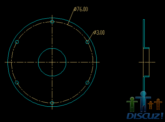

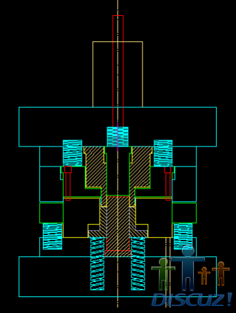

小弟最近开了这套模,: T0 W, ?% w4 P* x0 Z5 ~
大家评评,
6 n. c5 G9 n& w* K- u  u9 v; F费料在上,不怎么好用,
2 \" X# j# \0 V不知道那位有更好的方法2 j9 H) C( P- f4 v
1.png 7 N8 m$ `- `; |5 \5 E
冲孔落料翻边复合模.rar
108.98 KB, 下载次数: 35

模具倒装,外面六只小冲头与中间的冲孔冲头一起装在上面

加个气吹废料
