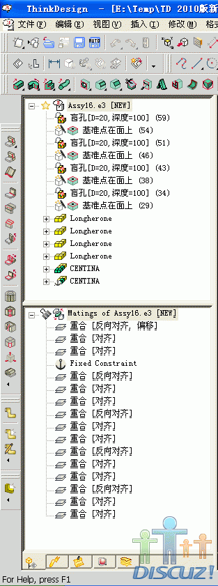

在2010里,装配管理有新的变化
0 P6 N& y0 x6 q+ n! j$ C3 M1 G 1.gif 1 {0 o9 ~! `7 P; t$ y* N/ C
& g. Q% g4 k& e7 _
装配结构树分割为单独的两个(可以上下拖拉调整), ]; s! y2 O" J9 B# p8 [5 U9 a
2.gif   M! _' n. M' n. S5 P! x
% P/ u8 l; Y7 Z( S( ]/ p$ p点击每一个零件的时候,只会单独显示和这个零件有关的装配约束关系,如果选择多个则会单独显示所选对象之间的关系。
