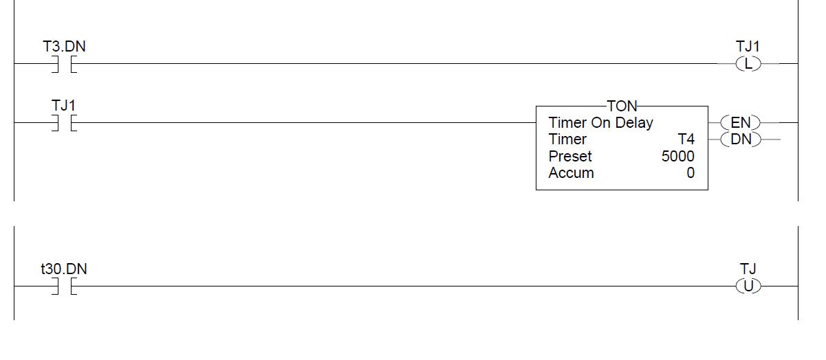

在如图所示的TJ1/L   TJ/U输出命令是什么意思
% a# h7 r$ Z2 Z/ N& |' i( Y是不是对前面的时间继电器置位,复位,那置位,复位具体是什么意思

发表于 2010-1-19 01:30:31 | 显示全部楼层 来自: 美国
计时器T3使能位实现TJ复位功能(L),计时器T30使能位实现TJ置位功能(U).

发表于 2010-1-19 13:24:37 | 显示全部楼层 来自: 中国上海
TJ1/L ——输出锁存,TJ/U--输出解锁存,程序里面可能有问题,个人感觉

 楼主| 发表于 2010-2-1 23:19:23 | 显示全部楼层 来自: 中国河北邯郸
楼上说的是,我截图截错位置了
