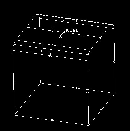

我是新手,怎么样才能把他旋转成Z轴朝上阿,我点那个移动复制按钮,为什么转来转去都是绕Z轴在旋转?是不是轴向先错了阿?应该选哪里阿?

move命令就好了

IT旋轉指令有兩個步驟 1.先決定旋轉點 2.再指定旋向/ R; O: o8 u9 K. I8 k3 ^3 i; ^
簡單來說就是右手定則 1.先決定拇指根部 2.再決定拇指頂部。四指就是旋轉正方向
9 E7 Q' A% Q% O: X" A: Y  l6 I2.<------1.
