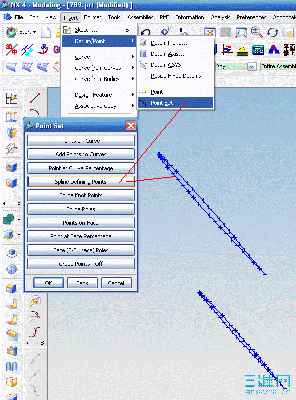

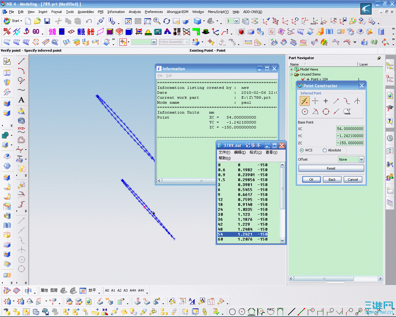

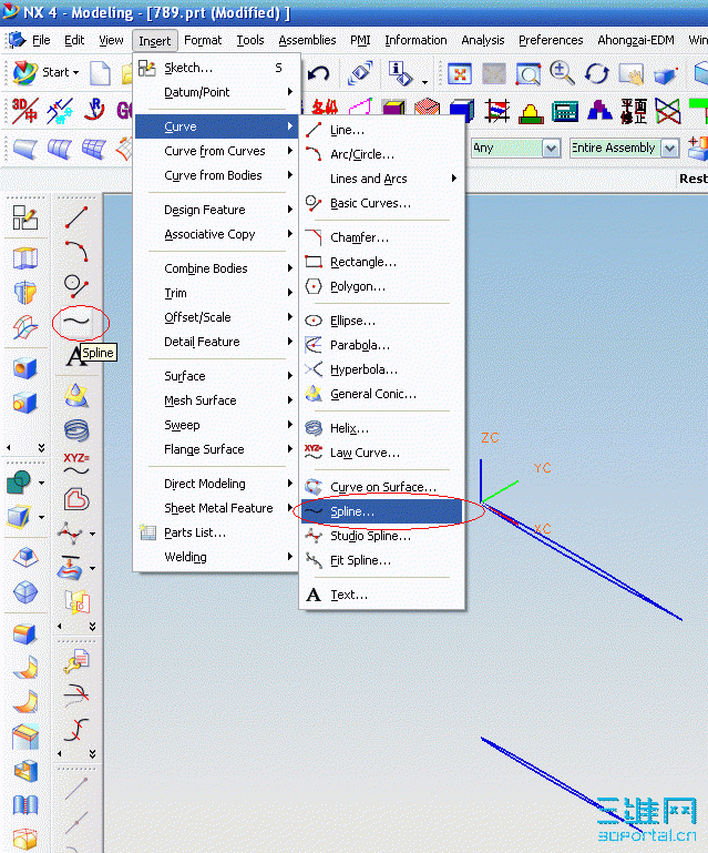

发表于 2010-2-6 22:11:04 | 显示全部楼层 来自: 中国江苏泰州
没有找到直接将*.dat点坐标文件导入UG直接做成点云的方法,以下可供参考:) w& l3 `; H9 U8 T: T
; M  ?1 W. y5 y& _* e+ I
1)首先将点数据做成样条曲线;根据你给的点坐标,本人将这些点分成四组,做了四条样条;
6 }) k# d3 V9 b# @
! a7 `: U, K$ Y7 O  d8 d/ W- L2)创建“点集”,抽取样条的“定义点”即可;
beyond2009 + 5 应助

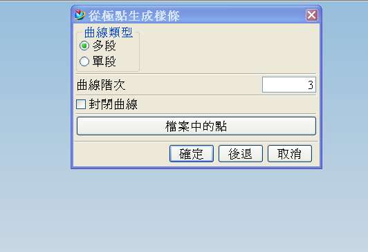

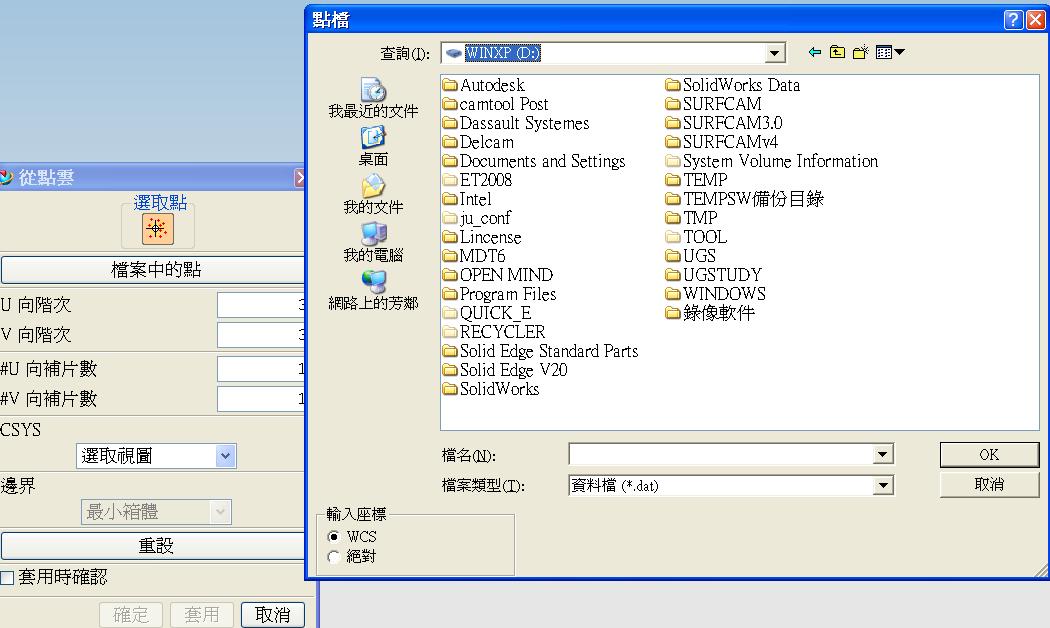

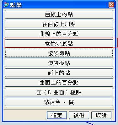

发表于 2010-2-6 23:49:19 | 显示全部楼层 来自: 中国台湾
本帖最后由 jeam 于 2010-2-8 13:42 编辑 8 O' G3 E" B4 s  z' B
' Y" V! J" [) ^7 l" a" \9 ]9 g
利用雲點構面的指令導入,會自動建構一個面......把這個面刪除既可達到目的!" K( K1 W( ~; q, W+ g+ x$ A
看圖吧!, g$ ]$ Z# |" w" O: i7 I" X1 J; I
上述誤導他人,請諒解!!!
5 }- S! U5 N3 X( u建立 SPLINE,從檔案,再建立點集,選樣條定義點...

发表于 2010-2-22 19:41:08 | 显示全部楼层 来自: 中国江苏泰州
% w% z' C3 I% w5 B( S看圖吧!8 {' {7 R2 W8 P5 s9 J
上述誤導他人,請諒解!!!; w# G5 A3 f* B4 d* X, j6 u. J
建立 SPLINE,從檔案,再建立點集,選樣條定義點.../ M1 M7 G1 T1 o6 P
jeam 发表于 2010-2-6 23:49 http://www.3dportal.cn/discuz/images/common/back.gif
6 v- s* K! K5 M7 k
( \$ |. C) O+ q; f$ s
何谈误导他人,楼上看看你的操作(2.jpg),与我的操作(点2.gif)有何不同?只不过你的是繁体字版本,我的是英文版而已!* g0 _2 a6 P3 R7 K4 q& C' x
+ B5 Q0 Z5 w* k( P+ ]+ t* x至于你说的使用点云构造面、再删除面即可达到目的,请把你的操作贴出来,否则请不要再这里混淆视听。
