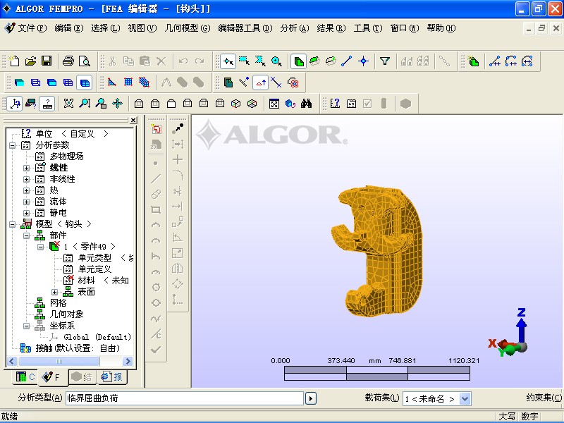

有人会用ALGOR吗,这个软件与CAXA实体能够无缝连接,相对好的一个有限元软件,可是我研究了一个星期了,连个最简单的载荷分析都不会,是我的学历不行吗?我才高中水平,请高手或斑竹(冬虫夏草老师)给做个视频,跪谢

右击材料,在表格中选上材料种类,右击需要加载荷的面,加上这个面上的均布载荷,点击分析按钮计算

多谢指点,我试一下,最好有个视频就好了
