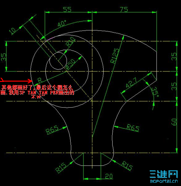

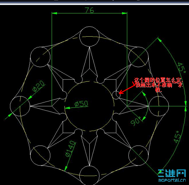

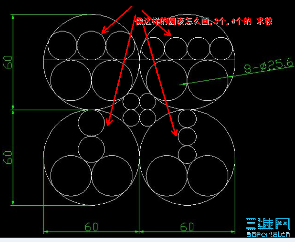

如图  谢谢了   小弟一菜鸟 不知道怎么解  请各位帮帮

你这是CAD里的还是MDT的练习,怎么好像少一些尺寸的啊?

第一题感觉少条件,第二、三题好做。

R125圆弧的左端点能定出来,这个没问题吧,就是偏左55距离线和最上面那跟线的交点, 以交点为圆心做R125的圆跟垂直线交点为R125圆弧的圆心。做出R125的圆, 以Ø50圆心为圆心,跟R125圆相切为距离画圆。命令C--点击Ø50圆心--TAN--点击R125圆。( O' H  J9 e! @+ c/ d) K

第2个就是由135°线和垂直线定出圆心的。那个90度是关于水平线平分的,垂直线上端点 由Ø76圆和45°线定出,这下会了吧。

" Y! T# f1 D9 ^1 R8 ~第3个用到缩放,麻烦点。3 P9 ^9 `5 u4 M$ o
