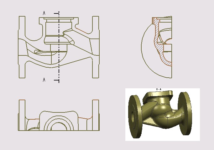

你们谁有阀门的prt文件吗,我刚接触阀门造型,感觉都无从下手,谁能提供个prt吗,或者说一下这样的阀门该怎么下手
发表于 2010-1-21 19:52:39 | 显示全部楼层 来自: 中国浙江衢州
1# wjianman 有没有图档呀?
 楼主| 发表于 2010-1-21 21:26:51 | 显示全部楼层 来自: 中国浙江温州
2# amwpl # a/ n: O7 k; T
恩 有一个PDF文件 是阀门的图纸
b.rar
230.16 KB, 下载次数: 90

发表于 2010-1-23 21:00:00 | 显示全部楼层 来自: 中国上海
估计是入口出口楼主有困难!7 y6 p5 m8 z; w, g8 K* R
用扫略,留下规则部分,好除料!
5 g( v' v3 D/ b4 X1 Z9 }5 n这个还可以的!

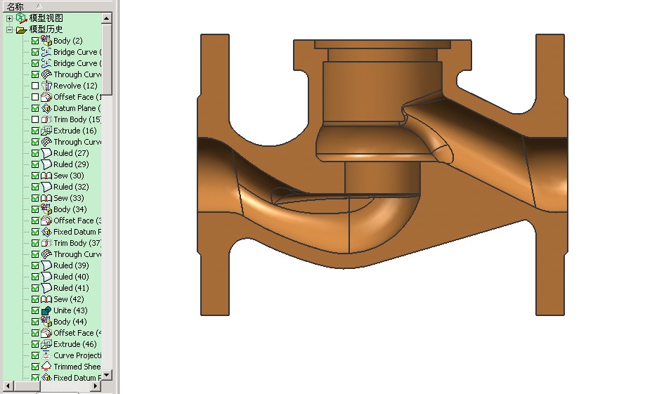

发表于 2010-1-24 08:55:35 | 显示全部楼层 来自: 中国广东珠海
在本论坛下载的阀门图纸做了一个,传上stp文件能不对你有用!
发表于 2010-1-24 08:56:15 | 显示全部楼层 来自: 中国广东珠海
14.rar (396.09 KB, 下载次数: 129)
 楼主| 发表于 2010-1-24 09:09:51 | 显示全部楼层 来自: 中国浙江温州
10# 603803
' \* G$ ~$ \' l" S" d' f" c谢谢你了。不知你能不能传一个prt,让我学习学习啊
发表于 2010-1-24 09:26:33 | 显示全部楼层 来自: 中国广东珠海
原文件没有了,阀门出入口构线难点,用曲线网格做面,试试你就会了。

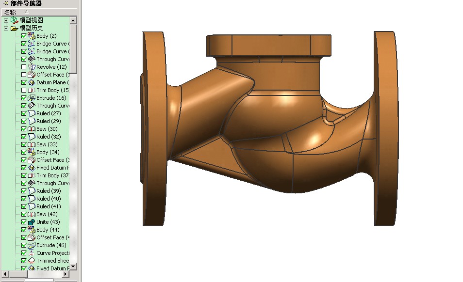

发表于 2010-1-26 08:48:42 | 显示全部楼层 来自: 中国广东惠州

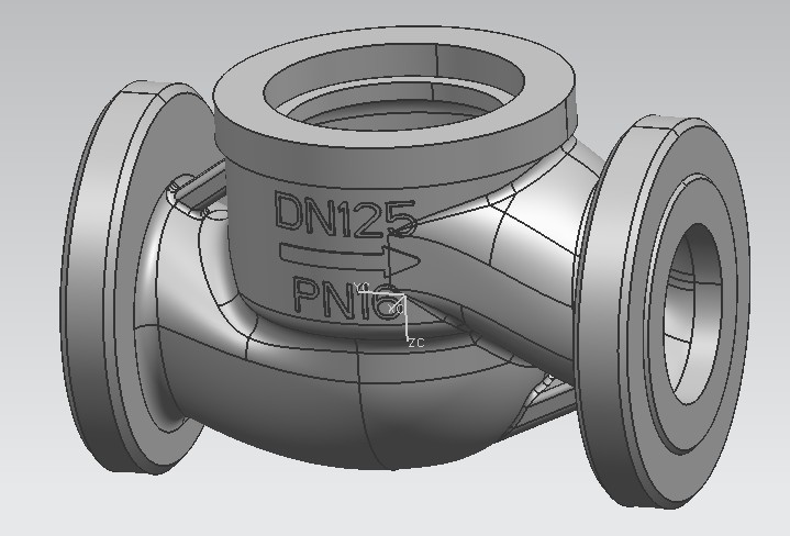

发表于 2010-3-29 07:40:06 | 显示全部楼层 来自: 中国广东惠州
我真的服了!请把这阀门图纸做一个,让大伙见识一下! DN100.rar (73.52 KB, 下载次数: 33)
