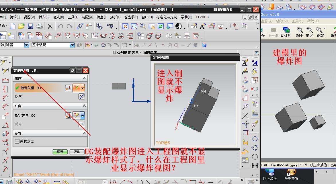

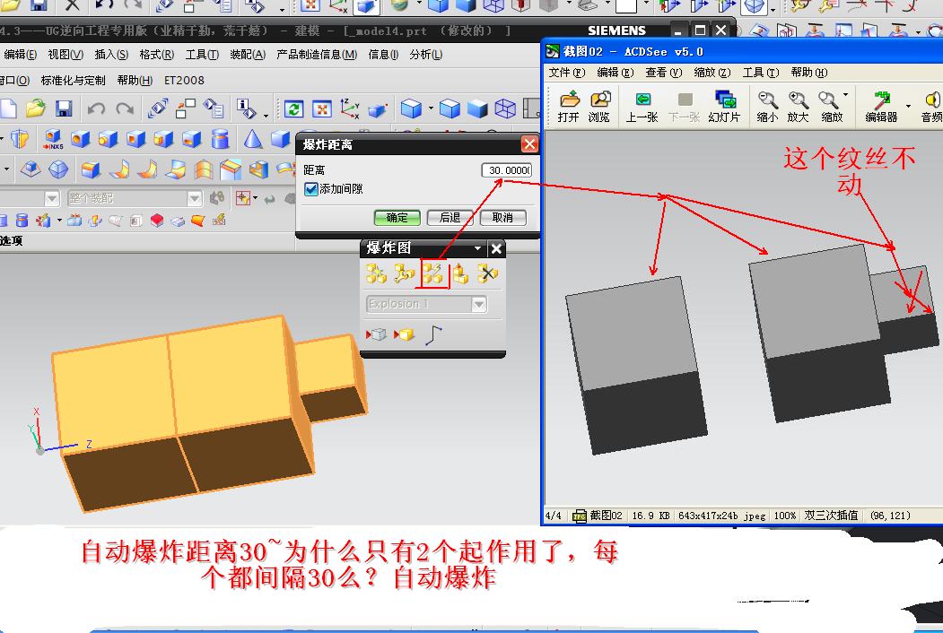

! G% Q( \3 w6 ~5 b/ u/ r1 j" M以前用4.0没出过这类问题~现在6.0出现这类情况~不知道何解?~请大家指点~小弟对爆炸图这块布太熟悉~呵呵~如图2处问题 自动爆炸.jpg 爆炸工程图.jpg

要注意,正确添加装配约束条件,好像是

进入工程图中的时候,选择 TRI的视角,即可显示爆炸好的视图。最好在生成工程爆炸图的时候,新建VIEW存一个爆炸图的视角,然后可以用这个视角即可。% I0 T* t* T" P2 |2 ^6 x
自动爆炸的距离都是30,没错!
发表于 2010-1-24 01:19:47 | 显示全部楼层 来自: 中国山东青岛
用手动编辑一下就好了。
