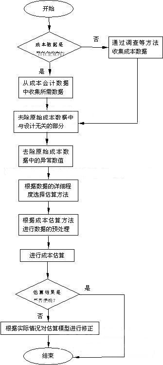

4、结论
- V. {* w& W* m6 b, o4 _9 EDFC中全生命周期成本数据的收集和使用过程可以概括如图1所示,图中给出的只是粗略的过程,详细的叙述在本文中已有。
. O1 [2 F5 \' c0 @+ f; _综上所述,本文通过全生命周期成本与成本核算中成本信息的分析,给出了全生命周期成本数据的收集和使用的途径和原则,为DFC中全生命周期成本的计算打下了基础。
