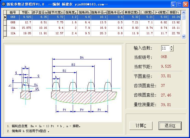

已知外径是460  滚子直径是28。58  节距是50。80  齿数怎样数啊。。最好给个详细计算过

26齿,具体计算可查设计手册,带链传动部分;

本帖最后由 gaoyns 于 2010-1-22 21:21 编辑 * ~3 `3 ?. C! N7 V7 F# @
& r0 Z4 z- c5 ?楼主的链轮外径量得有误差,这里应该是462mm,齿数 Z=27,这是配标准链条32A。+ K% A: ]3 K4 T! Z" \
已知节距P、外径D,可用下式求齿数Z: D=P [ 0.54+cot(180°/Z)]

3# ay4531445 1 Q- O' A* P3 Y2 A5 ]8 I4 O
我这里有个套筒滚子链计算小软件,请试用:
链轮参数计算a.rar

发表于 2010-1-22 16:25:34 | 显示全部楼层 来自: 中国上海
6# gaoyns
: K- J  v+ c% d5 ?' |. _
3 m  c' d! a# v: `8 D  Y! y  f( J  S( |
应该是D=P [ 0.54+cot(180°/Z)]
' b5 d3 y2 `- v7 i: D5 x
: q3 v6 z) a  T$ R4 t链轮的外径是一个参考尺寸,有个最大值和最小值,而且最大值和最小值之间差别相对来说比较大。! P8 T* f3 o# v; {0 t! b; B( I& t
楼主的链轮应该是27齿,27齿、节距50.8(32A链条)外径最大值为:472.5,最小值为456.8,460在正常范围内偏小一点,推荐外径是465。
2005llnn + 3 应助
