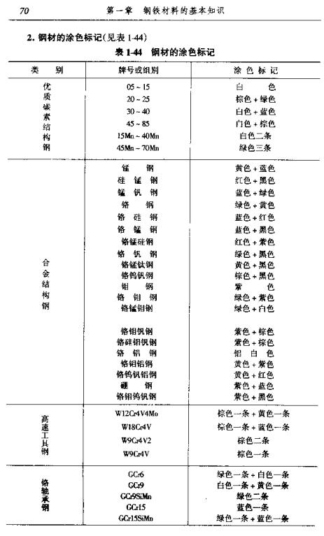

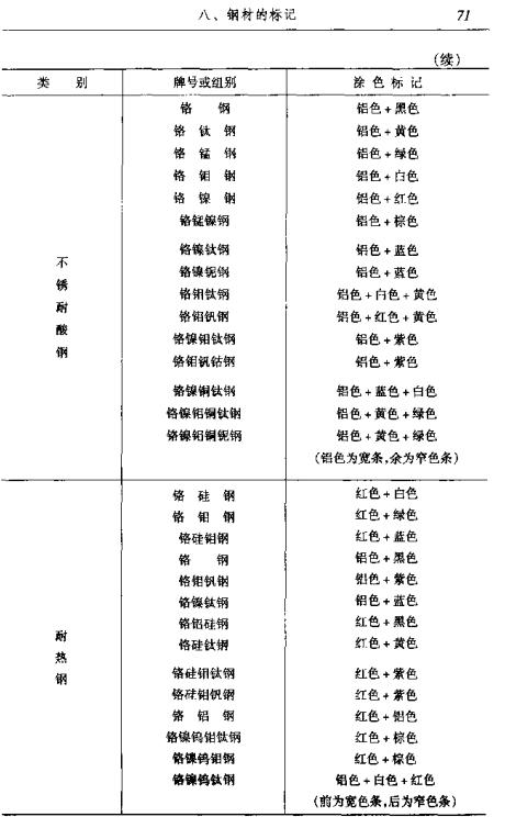

似乎没有相应的国家标准和行业标准。
% A; v! I7 g) B% }  r1 ]4 ?下图摘自《实用钢铁材料手册》,虞莲莲、曾正明主编,2001.2机械工业出版社。
tdragonfu + 3 应助
