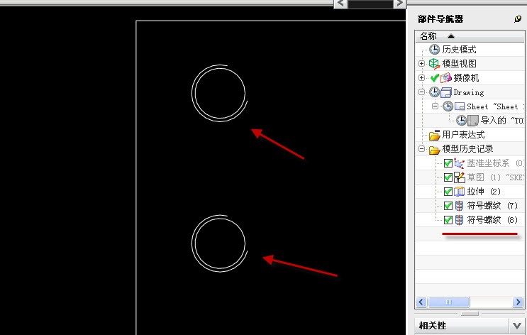

在进行零件设计时,螺纹使用的是“详细”螺纹形式,可在进行视图生成时却显示不了标准螺纹画法。怎样解决呀?
( W6 ^& B) N$ c9 [6 N' a8 {我不想将模型螺纹进行修改,试了很多办法解决不了?烦呀!!
/ U- B' l* F  {) J6 \! m( p, ^求助!!!!!!!
发表于 2010-1-22 20:51:47 | 显示全部楼层 来自: 中国四川广元
这个要求不合情理吧!视图是投影生成的,详细螺纹生成的可见线是要被投影的,故建模时用符号螺纹才可以的。

 楼主| 发表于 2010-1-25 09:05:15 | 显示全部楼层 来自: 中国北京
3# qhywyq ! `9 w7 W* ?0 l3 T
感谢各位!* X8 W4 J0 |3 K
前期没有考虑到视图螺纹的问题!* w, p; r  a* o: A: |' S. \
我在进行夹具的设计,模型已经建完可出图纸时发现螺纹的问题,再改可就非常麻烦了!看来没有解决的办法了,只能将螺纹删了重新做了!!!!
% b6 g" A5 `; l% m& d; L3 K哎!!
 楼主| 发表于 2010-1-25 09:19:44 | 显示全部楼层 来自: 中国北京
2# gyhrp ( B3 w' P) N) E& X; ]. P" l5 L
谢谢!明白了!
2 f" G3 Q9 U* U3 K! V3 Q看来不能使用详细螺纹了!
