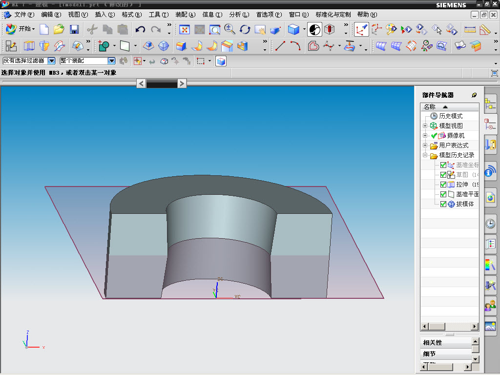

当然可以了啊

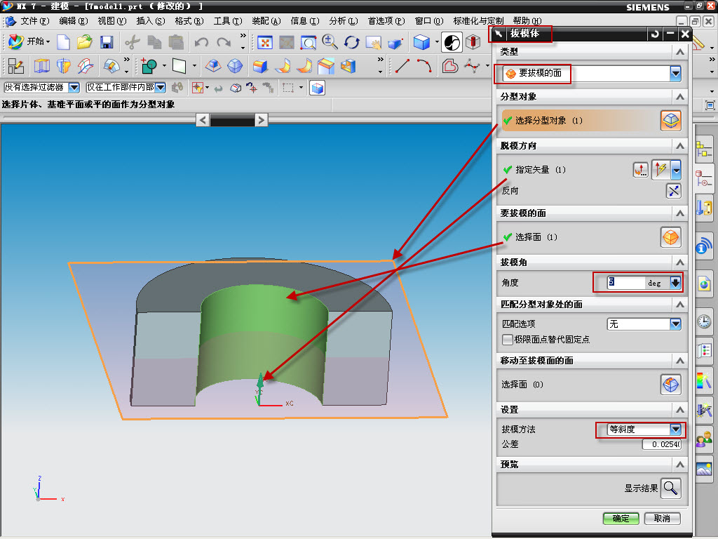

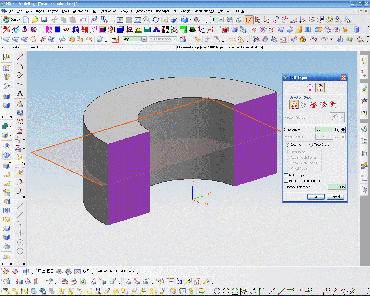

呵呵,原来是使用体拔模,做了一下,见附件gif动画。
发表于 2010-2-7 09:55:09 | 显示全部楼层 来自: 中国山东青岛
应该是4楼的那种做法!!

双向拔模,用过
