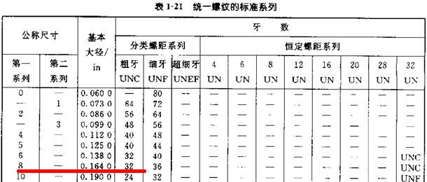

8-32是什么螺纹?有人说是UN,可是查不到,有知道的不吝赐教

( n& T" i8 t* @8-32是表示标准美制螺纹,8代表公称直径,但是8不代表数值,只是编号
% N/ y" f9 E: ~2 {! v1 Q6 D1 D/ y1/4英寸以下的公称直径都用4#,5#,6#,7#,8#,10#来表示。
3 _2 W) I0 i; p! f, S& u8 n  S/ f/ H8 ~1 U5 K
32是代表1英寸的距离里,螺纹有32个牙,也就表明了螺距=1/32"=0.79375mm)。
6 C; a" H2 h* }3 a至于长度是看具体的描述的,比如8-32 * 3/8,后面的3/8才是长度。
( @& m; }$ P3 U! f7 ~1 M5 a( r9 _& X4 \# i7 w8 S, S: m- \. k
8-32螺纹底孔D3.52,底径D3.53,顶径D3.302
" G3 @) h( m/ B9 e6 g. j! ^* F& m1 D" o7 S
正确的表示方法应该是  8-32UNC
8 P0 P/ p5 L- |( u5 v# `# @/ q7 h) E- M. W4 \" |
这个是美制螺纹
mengfansheng + 2 应助

英制螺纹,NO。8    螺距32牙的,也就是0.794,钻孔的钻头直径为3.5

UNC美制螺纹牙形是60°的,底孔直径可参照公制螺纹的算法。

/ r, _  u$ E9 L  C; o% N: F这是美制统一螺纹(UNC)。是紧固粗牙螺纹,牙形角60°,公称直径8",每寸牙数为32。在美标上可以查到,见下表:

美国ANSI B1.1标准英制螺纹,8系列,其外直径约为4.166毫米,每英寸牙数为32,节距约为0.7938毫米。没有完全对应的公制螺纹,可以按照使用要求选用相近的螺纹
