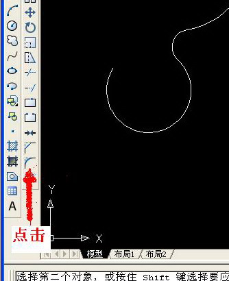

请问各位大侠:0 r) U/ J+ E/ q; a1 K% k
          在画CAD图时,往往遇到一些倒圆角时连续倒圆角,即圆弧与圆弧相连的圆角,这种圆角如何倒啊,只知道连个圆角的半径,谢谢

命令:_fillet,回车,输入R,回车,选择两圆弧即可。

3 H7 {* z6 d* n2 {* T; F6 L2 z+ q1.用鼠标点击倒圆角命令
5 O9 g' J: ?. F. \- l  M2.命令行输入r,回车! t/ u7 Z7 p8 j1 E1 G. q- _3 }
3.命令行输入圆角半径,回车2 V- W* o* S* N( A* P! e, v
4.分别点击准备倒圆角的两个圆弧。
$ v6 s: p( ?9 E9 `2 [5.你成功了一个圆角。多个圆角半径相同的倒圆角可以省去输入圆角半径。只要点击即可。
; W$ o' R  b( \" ?& o. x6.见下图

楼主用鼠标点击倒角图标或者在命令栏里输入fillet然后回车,在命令栏里会出现几个选项要看你的需求,我们就输入R回车输入半径点你你要倒圆角的地方。如果有好几个是倒同样的圆弧直接回车就可以在倒圆角了。
