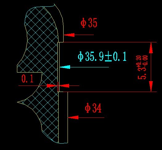

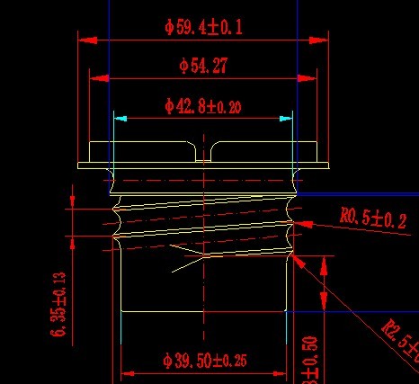

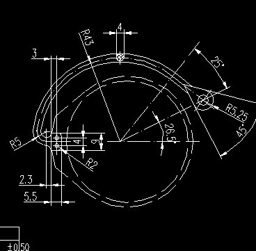

如图3张图所示" D8 P& i" t& Y# J' V3 |) }4 P
, d5 U/ ^. h& _- C. p2 l问题1:螺纹特征如何显示中心线
7 V9 u& l5 r. k. r问题2:扫描特征如何显示扫描线为中心线
4 I( y0 R, r( t" W2 v问题3:在详图上如何标直径的尺寸
发表于 2010-1-24 12:36:09 | 显示全部楼层 来自: 中国浙江杭州
螺纹特征的中心线不是有了吗?下面两个不明白什么意思,看不懂

发表于 2010-1-25 10:11:55 | 显示全部楼层 来自: 中国河北邢台
详图中标注直径:你可以先标出尺寸然后再改,标出后双击那个尺寸,然后加一个前缀就可以了。

发表于 2010-1-25 17:31:41 | 显示全部楼层 来自: 中国浙江宁波
先在其父视图上标出尺寸,然后选中该尺寸,右键选择移动到视图,然后选择详细视图就可以移动过来了!
 楼主| 发表于 2010-1-25 17:52:17 | 显示全部楼层 来自: 中国上海
哦原来如此啊,详图的尺寸我知道了
% O: R& \( ]; s! k2 o( I& {5 ?
+ [$ \$ C+ g7 N( `+ L( w那还有如何在工程图中显示螺纹的中心线呢?
2 t* n1 y8 ^5 J5 h8 _: b还有如何在工程图中显示扫描特征的中心线(即扫描线)?  Q8 w$ m- {! j( f9 t1 e
请高手指教啊!!!!
