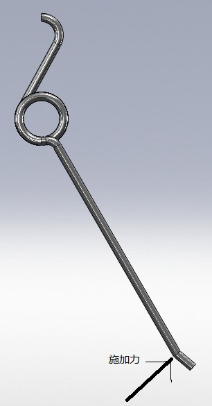

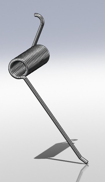

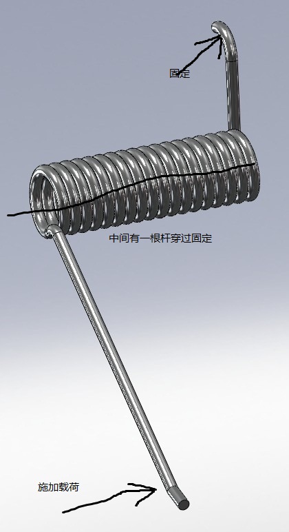

大家帮我看看这种弹簧的扭矩怎么计算?用Cosmos能计算出吗??希望大虾帮忙!

最好把中间的芯轴做出来,做装配体的分析。接触类型是无穿透。如果算扭矩就指定转角,或者指定力算变形量。
