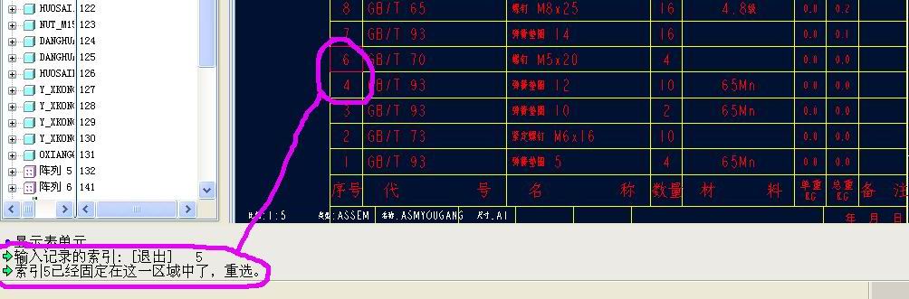

/ Q) m+ m% Q: S( m. \7 ?$ P$ Y. q3 r明细表跳过了一个序号,如下图
9 t9 C  L# J6 U! g6 b" W/ K0 @9 h紧急求教: g1 K" B0 n, C7 v/ z4 z
谢谢啦
发表于 2010-1-25 12:50:38 | 显示全部楼层 来自: 中国广东韶关
你应该是用的固定索引,将他们清除下,然后在调进零件重新生成BOM表

2# wsp039711
9 f, O& x) O5 u
7 A. ]- u( P" T5 s; t已解决,多谢。0 V8 c1 R, z3 Z8 F, X  E
无论如何不固定记录和刷新表都无济于事。/ J& D9 I, ~0 a2 `& V) ?
解决的办法是:表/重复区域/固定索引/不固定 “区域”(注意不是默认的“记录”),然后选中明细表区域即可全部不固定。再固定记录即可。
