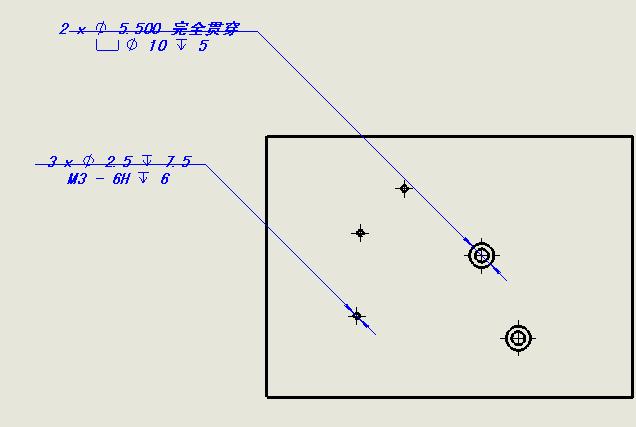

[求助] 工程图中异性孔标注问题
发表于 2010-1-25 23:23:53 | 显示全部楼层 |阅读模式 来自: 中国广东深圳
如下图中,如何将异性孔标注的下划线,从图一中的中间,设置到图2中的下面啊???
发表于 2010-1-26 11:23:53 | 显示全部楼层 来自: 中国辽宁营口
 楼主| 发表于 2010-1-26 19:35:12 | 显示全部楼层 来自: 中国广东深圳
2# 营口制造
1 @3 Q# T; P- v% ^( {$ P# s# f2楼楼主说的老版本和新版本是指的什么?solidworks软件本身吗?不明白,请详细说明一下,谢谢!
发表于 2010-1-26 19:49:05 | 显示全部楼层 来自: 中国广东韶关
图1是好看也符合国标,但是有关问题,中间横线将上面文字横穿了。* n5 U$ Y  C0 L4 i/ [$ F+ ^
请问如何解决?
发表于 2010-1-26 20:27:32 | 显示全部楼层 来自: 中国河南许昌
4# lizuoshan
5 }- Z* f; R/ J! Y# X
+ S5 u0 G5 w: I* V4 H# X调节一下文字偏离
发表于 2010-1-26 22:14:09 | 显示全部楼层 来自: 中国广东深圳
其实我想问,大家很多时候都想需要图一的标注方式,但是标注出来却是图二的样式,有办法修改为图一的样式么?谢谢
发表于 2010-1-27 15:55:30 | 显示全部楼层 来自: 中国四川绵阳
应该在工具——自定义——文件属性中可以调整吧?试一试?
