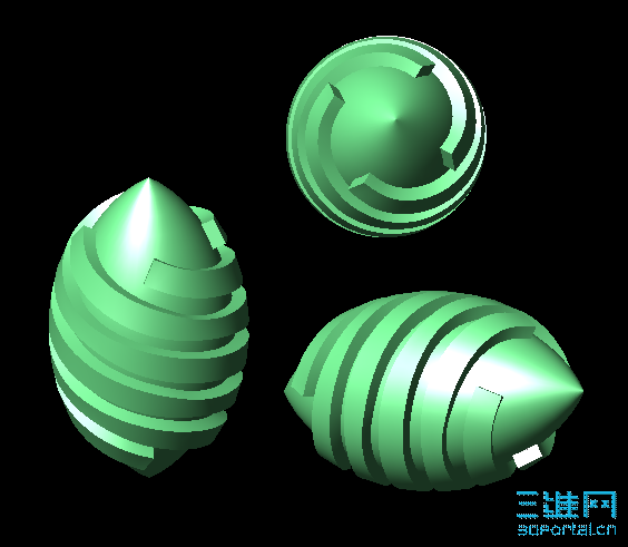

以方形断面螺旋贴于飞梭为例,作四个螺旋断面并贴于飞梭面为例。
/ t1 Q4 d  p, c) C) s$ ~1 F0 L7 p" r; s1 z% B8 w
1.png . o% t. J* m7 {; \3 H5 ?+ |  S
# }1 V: S8 }8 |  O8 J' q
1.先画出主视图与上视图,我们准备来画出这些点的位置,我们先将主视图等分(依照题目的照片)。
7 i( M1 V2 M2 m) Q
4 l8 \, y0 b+ t1 `0 p7 W' a; O2.将这些等分的直线投影到上视图,分别以这些直线的长度为直径,画出这些圆(如附件图文件中编号1~6)。- D. S1 p5 [/ |& J& @
, R: x5 H  k( l  y! |* ~1 o3 `
3.我们决定起点与终点两个点(从题目照片中目测),从上头贴着飞梭面旋转450度到下面,因此我们初步可以得知上视图与主视图的起点与终点的位置。  I1 z: R, b# l: Q
- a- e8 K* I" ~4.接着我们分别求出其他的点,所求出的点如附件图文件中,但似乎这些点还不够,因为这些点越多,我们所求出来的路径会越平滑,因此我定再分割更细一点,由图一原本分割六条线,我们在每一条线与线之间的一半,再做分割。8 G$ Z# o1 [0 F7 G* Y0 M
3 X6 s/ X/ ?6 O$ F5.分割完后再把这些投影点一一找出。( ]8 X5 A9 _8 N: r' z) ]3 @1 C
2 ?8 {3 m- C1 k
6.我们在起点与终点再做分割,如附件图文件中图六中编号1.25与5.75两点。
# R  a# M( F7 L/ N; I
" d9 z8 H* N" M; g* ~
7.用云行线连接这些上视图与主视图的点,并将这些点与路径对应到3d的飞梭上,以Salt的2D 3D互动指令更容易着手,正视图中,点的位置可以知道X,Y的值,而Z的值为该点投影到上视图的位置。(点越多所成形出来的螺旋会越平滑喔)
! n  |, W- ]0 i& b* i在3d飞梭上找出这些点之后,利用云行线将这些点连接,连接完后轨迹也就绘制完成。
1 b7 @! V9 A$ ?2 G5 G0 B4 X
6 D; Y0 y' J' e0 X8.把这些点,替换成不规则螺旋的『断面』。
& K$ g6 C8 ^+ i8 f
) i2 X0 T$ ]7 r+ R& p9.利用断面混成成形此螺旋,这里必须注意一点,此螺旋线轨迹并非为规则螺旋线轨迹,不能使用『扫略』,一定要使用『断面混成』。6 o! [$ A3 t0 d4 n
, Q; O% H( ~/ S9 W, p10.再用回转数组完成,联集之后就大功告成了。
