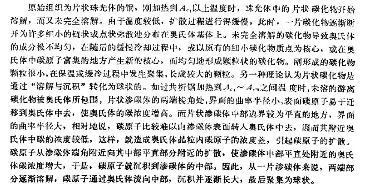

请高手详细分析一下,球化退火冷却过程中的组织变化,本人一直没想通粒状渗碳体如何产生的 谢谢!
发表于 2010-1-27 07:40:18 | 显示全部楼层 来自: 中国辽宁大连
缓慢加热到Ac3(亚共析钢)或Ac1(共析钢或过共析钢)以上30~50℃,保持适当时间,然后缓慢冷却下来。通过加热过程中发生的珠光体(或者还有先共析的铁素体或渗碳体)转变为奥氏体(第一回相变重结晶)以及冷却过程中发生的与此相反的第二回相变重结晶,形成晶粒较细、片层较厚、组织均匀的珠光体(或者还有先共析铁素体或渗碳体)。
tdragonfu + 3 技术讨论

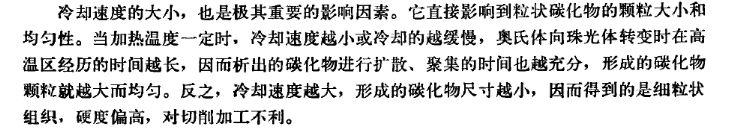

发表于 2010-1-27 09:53:28 | 显示全部楼层 来自: 中国江苏泰州
tdragonfu + 3 技术讨论
 楼主| 发表于 2010-1-27 20:21:12 | 显示全部楼层 来自: 中国江苏常州
谢谢楼上的,球化退火中为什么还有一个炉冷至500度这个过程 然后再空冷,是为了防止铁素体中再次析出片状碳化物么?
