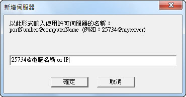

最近公司搞来套正版的SW2010的盘,老板说装网络版的,可我就会装单机版的。不知道网络版的在服务器和各个使用单机上应该怎么装。。。 希望哪位大师能告诉我方法。好急啊 老板一直在催。。。
发表于 2010-1-27 17:16:13 | 显示全部楼层 来自: 中国台湾
此版本安裝方式只是多了一個Server的安裝
  Z* ~$ j9 T8 S: ?6 J; A6 r  A1 z9 }# b
Server:執行目錄資料夾的程式『swlicmgr\setup.exe』,
/ s/ F. @( M- u' k$ j: o$ T! o, i完全依照預設值點選下一步來安裝,過程中會有序號的輸入,+ e' b7 O9 J7 R
只要輸入公司購買的序號即可,安裝完成會自動開啟『SolidNetWorks License』,0 p9 c' ^) E9 n5 y. z3 Y7 I
若沒有,可於程式集中自行開啟,然後就會出現需要連結Internet啟用(激活)序號," ~' D7 O- D+ N6 T& s6 R& V4 O! z
同樣選擇預設選項進行到下一步就可以完成啟用(激活)。
/ U. a# V1 Y; Z% W" X
3 U0 C2 P, m8 C) s/ u5 MClient:與單機SolidWorks安裝相同,只是過程中會出現指定Server的視窗,# `6 ^" m2 E5 E# x6 U3 u1 w: E
輸入『25734@電腦名稱 or IP』即可;
; }% P: S" x- i* h* z5 {9 V1 Q『@』後面可輸入Server的電腦名稱,亦可輸入Server的IP。8 b8 }. m$ ^2 b# d
以上~

Client端的電腦基本上就跟我2F所說得一樣,只有在安裝過程中會出現需要指定Server的選單。
