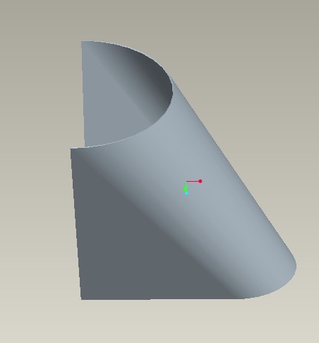

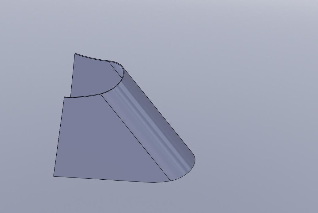

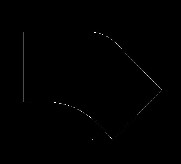

怎么将图1做成图2,请说出具体的步骤(图1是图2的展开图),谢谢大家

大家可能理解错了,我的意思是工艺制作,怎样做出实际产品出来,做出如图2所示的产品。
 楼主| 发表于 2010-1-28 09:07:25 | 显示全部楼层 来自: 中国广东韶关
3# 长虹贯日 5 l- M: m4 S+ w0 W; N# q6 D
  ^. d8 }; |- J- A1 F! i这个是东西是上面是个圆。下面是腰形圆,然后对中切割而成。

发表于 2010-1-29 07:23:19 | 显示全部楼层 来自: 中国上海
先按图放样(按展开图下料),再在零件的圆弧部分分步折弯,最后在接缝处焊接(焊缝数根据放样下料的情况而定)
. `  P3 j* P2 c+ k+ p+ |# T; t只有像虾米等弯度大的零件才采用楼上所说的“中间的钣金件事很多块拼起来的“
 楼主| 发表于 2010-1-29 07:43:18 | 显示全部楼层 来自: 中国广东韶关
那这个东西怎么定位折啊!分步怎么折啊?
