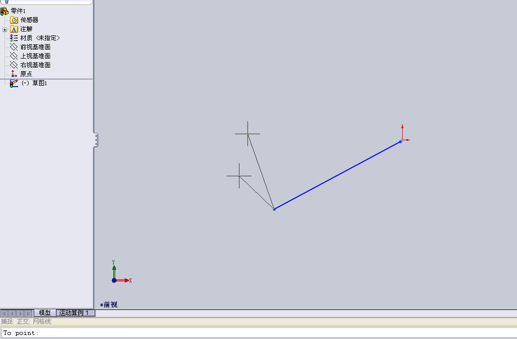

我的solidworks在编辑零件的时候,点完草图绘制,然后准备画直线,结果鼠标怎么变成AutoCAD的十字光标了?而且下面还有和AutoCAD一样的command命令窗口,: V. \1 y' G) _7 I" z! u
怎么变回去啊,请高手相助,谢谢

工具栏-选项里恢复默认设置,如不行重启程序或重电脑,再不行只有卸载重新安装了。

关掉插件里的 SOLIDWORKS 2D EMULATOR
 楼主| 发表于 2010-1-28 16:20:07 | 显示全部楼层 来自: 中国香港
工具栏恢复默认了,也重启了,还是不行,还跟CAD似的,晕啊~这个09版的我都不知重新装了多少次了,打开程序的过程还总死机,哎

多谢chif0360,问题解决了!看来我还是不太熟悉这个软件,太博大精深了,
