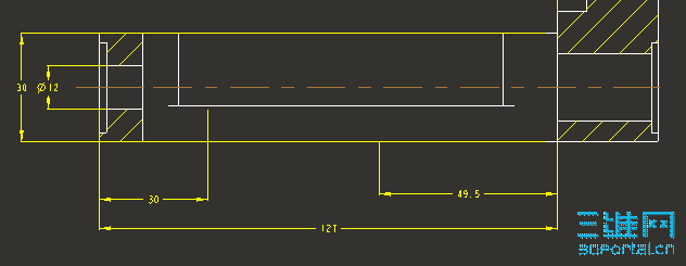

[求助] 如何使文本在尺寸线的上方?
发表于 2010-1-28 17:21:21 | 显示全部楼层 |阅读模式 来自: 中国广东佛山
如题,请高手。
* @9 x! f# l0 s: U4 p' d而我标的尺寸如下图,怎么都弄不好。
发表于 2010-1-28 17:30:46 | 显示全部楼层 来自: 中国广东深圳
在绘图里点“文件”,“属性”,“绘图选项”,在选项中输入 text_orientation,设置值为 parallel,然后应用
/ x' Y5 q7 r+ u! l' ]9 J
1 C8 c2 `8 [) i( u" W0 Y% p6 t* ^或者在绘图配置文件中设置$ ]* ~  ~  w4 F* q" g5 |( P
text_orientation   parallel
kevin_pcac + 3 应助
发表于 2010-1-28 17:34:14 | 显示全部楼层 来自: LAN
text_orientation PARALLEL_DIAM_HORIZ
kevin_pcac + 3 应助
发表于 2010-1-29 13:52:52 | 显示全部楼层 来自: 中国浙江杭州
这个应该是标注样式里的问题
 楼主| 发表于 2010-1-29 14:40:16 | 显示全部楼层 来自: 中国广东佛山
可以了,谢谢楼上的各位指点。
