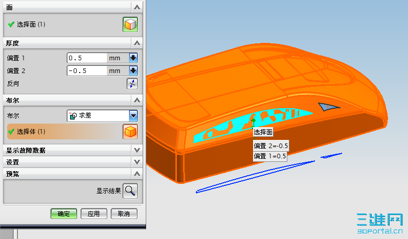

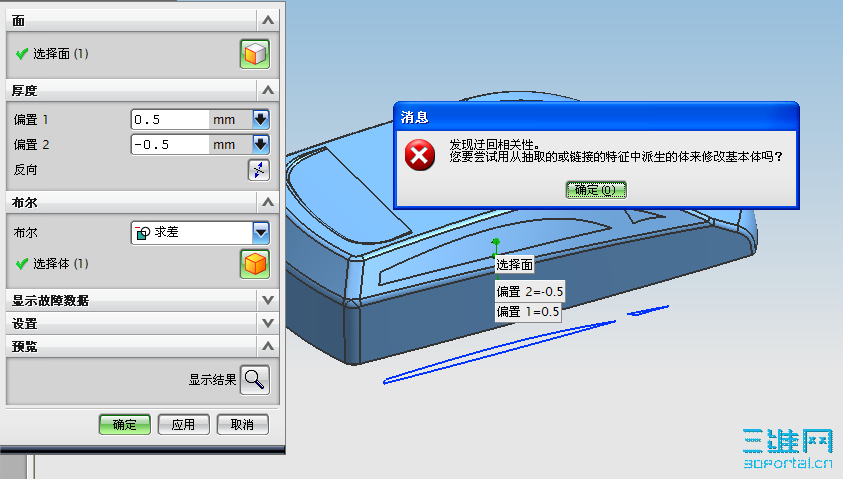

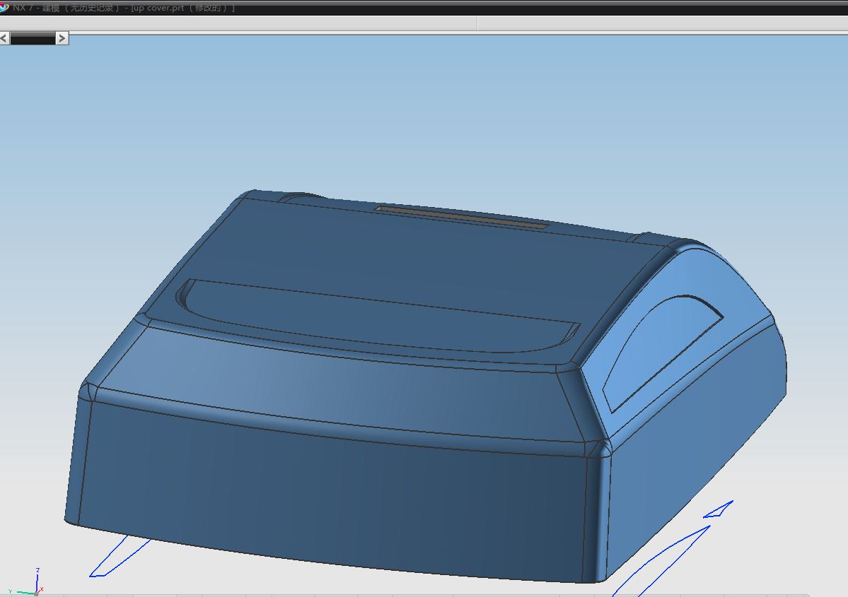

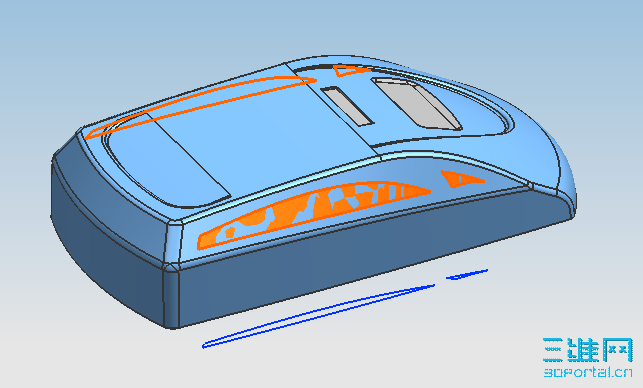

小弟用的UG5.0,片体加厚求差失败,圆角做的感觉不圆滑,麻烦高手们指导下,谢谢
小弟想通过加厚这几个片体与主体求差
小弟想通过加厚这几个片体与主体求差
发现迂回相关性,求差失败了。。。。。
发现迂回相关性,求差失败了。。。。。

不知道你以前的步骤中那一步出了问题,模形全部去参后可以顺利完成片体加厚布尔减,看来是某些参数冲突了导致后续操作不合法。

2)这种情况,a)可以尝试将片体“加厚”操作之后、再进行“布尔减”;b)将向外的偏置量增大一点,保证有效剪切;c)可以尝试不“加厚”片体,而采用片体边线拉伸产生实体的方式。
