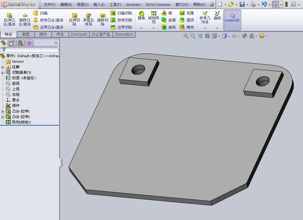

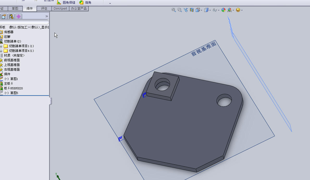

如图为焊件,在另一个圆处还应该有一个方块(1个大板上焊接2个相同的方块),,; `6 p2 j- Z+ W" [1 S

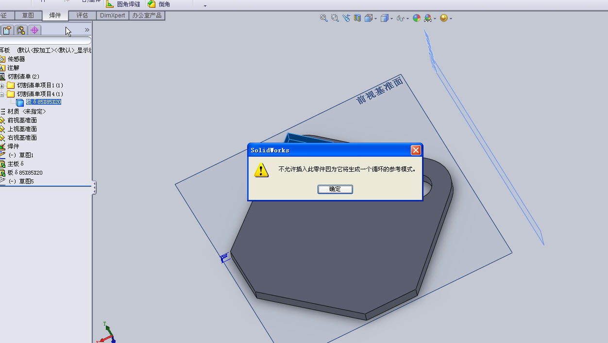

    我如何利用第一个方块这个特征?因为如果重新画草图拉伸的话在焊接清单里就不会将两个相同的方块统计到一起。我将第一个方块插入到新零件后插入后出现了如图所示的警示。
: {# w3 y5 Z( a+ x5 B$ E7 v- q莫非SW中一个焊接中包括多个相同的(比如筋板),只能一个一个得画草图来拉伸吗?切割清单中也不会自动统计。

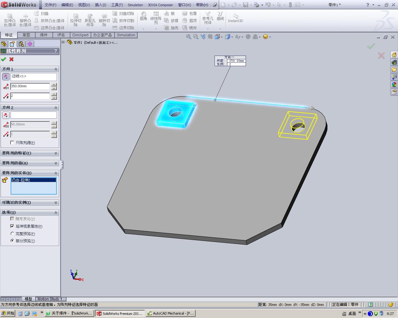

发表于 2010-1-31 17:02:56 | 显示全部楼层 来自: 中国四川德阳
本帖最后由 hhyjs 于 2010-2-1 08:31 编辑 : W2 o  b# J$ B/ [
) k- l. ^- ^# \/ {1# afeng2008 5 o4 ~" `* \" P% A- w2 E
用阵列就行了。
  `. `: f/ G& F. J- R 焊件阵列1.JPG 4 r, o. {1 Y& [7 h1 T) c' x3 P
( O7 S5 n8 L  A( l5 \, Q& w
