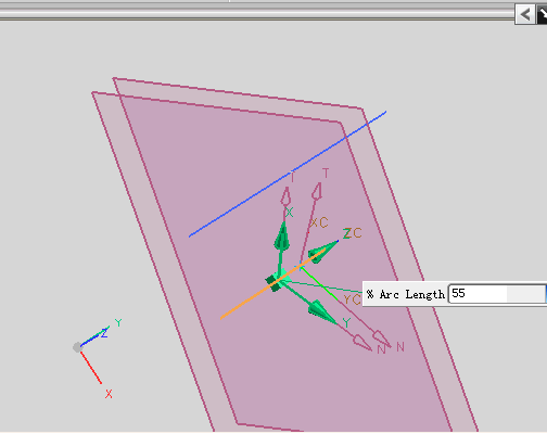

在UG4.0中,如何控制变扫截面草图的X轴方向,如使其始终指向一根曲线。请赐教。

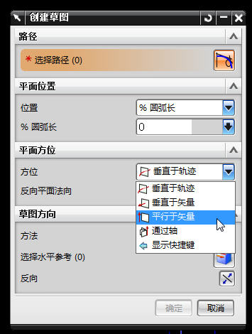

发表于 2010-1-30 07:29:30 | 显示全部楼层 来自: 中国山东济南
草图截面的选择有多种,垂直于导线是默认的,其他还有平行于矢量、垂直于矢量等,组合一下,如你说的要草图X轴指向某直线,可以用平行矢量(垂直)来控制
beyond2009 + 3 应助
 楼主| 发表于 2010-1-30 19:37:32 | 显示全部楼层 来自: 中国广东珠海
$ ?# B) P# N9 V2 M) H
. n- W% Y, R/ X' A8 W- H7 C. `; M. a你的好像不是4.0哟,你说的好像也不对。我要控制的是草图的方向,不是方位---草图平面的法向。不过,谢谢你回复。

 楼主| 发表于 2010-1-31 11:29:15 | 显示全部楼层 来自: 中国广东珠海
看样子是我的表达有问题,就是要这样:& J) n! g8 ~( i2 u" H* c( t! d
3 q5 s! v: L8 Y3 H1 m: W3 u
5 U- |1 d+ P" x4 {4 ^" Y
& t: a! b7 V! a3 W5 P要让XC  总是指向蓝色的线,在4.0里面怎么弄?

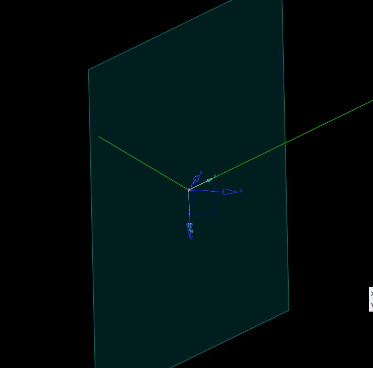

发表于 2010-1-31 14:52:28 | 显示全部楼层 来自: 中国广东广州
可以再一个轨迹来限制XC,可变画里好像没有,呵呵,,水平有限
 楼主| 发表于 2010-2-3 21:58:51 | 显示全部楼层 来自: 中国广东
看来UG是不可以直接做到这一点了。
发表于 2010-2-8 16:00:38 | 显示全部楼层 来自: 中国广东韶关
在草图中重新附着,再选择你那X轴成平行方向了
