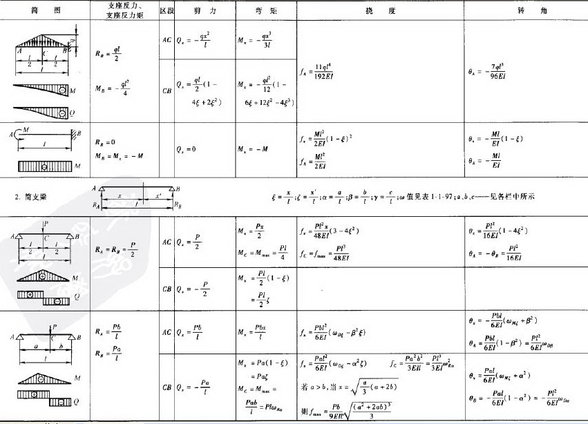

吊钩横梁,中间挂吊钩,两端用钢丝绳悬挂重物,帮我看看危险截面在哪里,假设横梁截面轴惯性矩为I,弹性模量为E,抗弯截面系数为W。

发表于 2010-1-30 11:35:03 | 显示全部楼层 来自: 中国黑龙江
没有尺寸?特别是侧面尺寸,是矩形管?钢板?还是槽钢?
. m; K" v3 ~* `0 w这种吊架一般吊重不能很大,耳环能够承受的重量横梁也应该可以承受。如果怕不保险梁可以焊接箱型结构,中间加一通长钢板。
; n6 S8 Q" _9 u" s( |校核抗弯计算参考下面公式:《机械设计手册》第一册
z6z6j6 + 3 应助

还用看吗,危险截面就在C处!
7 l2 K8 L. g# Y6 H" v/ R) NAB两端对于C点相当于悬臂梁
发表于 2010-1-30 22:05:10 | 显示全部楼层 来自: 中国江苏徐州
结构尺寸不明确不能确定的,钢丝绳处也可能最危险呀
发表于 2010-1-30 22:35:03 | 显示全部楼层 来自: 中国台湾
a< >b比较危险
发表于 2010-1-31 17:36:53 | 显示全部楼层 来自: 中国辽宁沈阳
不知楼主是否为机械专业的?
+ u' N" ~# ^* Y( i% y6 [+ `如果,不是机械专业的话,给你解释了,也未必能真的理解。1 k& x: s& w% e& V- P! f/ N8 `+ [
如果,是机械专业的话,告诉你,这就是个比较标准的简支梁受力分析。
) S. y2 _5 {% O. A% E1 D你问危险截面所在,那要看具体定量分析。
% t; a: n& m  o/ {5 s% {; ]4 M5 R单从图示比例关系看,吊钩环处相对比较弱。
z6z6j6 + 2 应助
发表于 2012-8-30 16:14:28 | 显示全部楼层 来自: 中国上海
中间位置 C 点弯矩最大,如果该处惯量不是很大的话,就是最危险的地方了。
