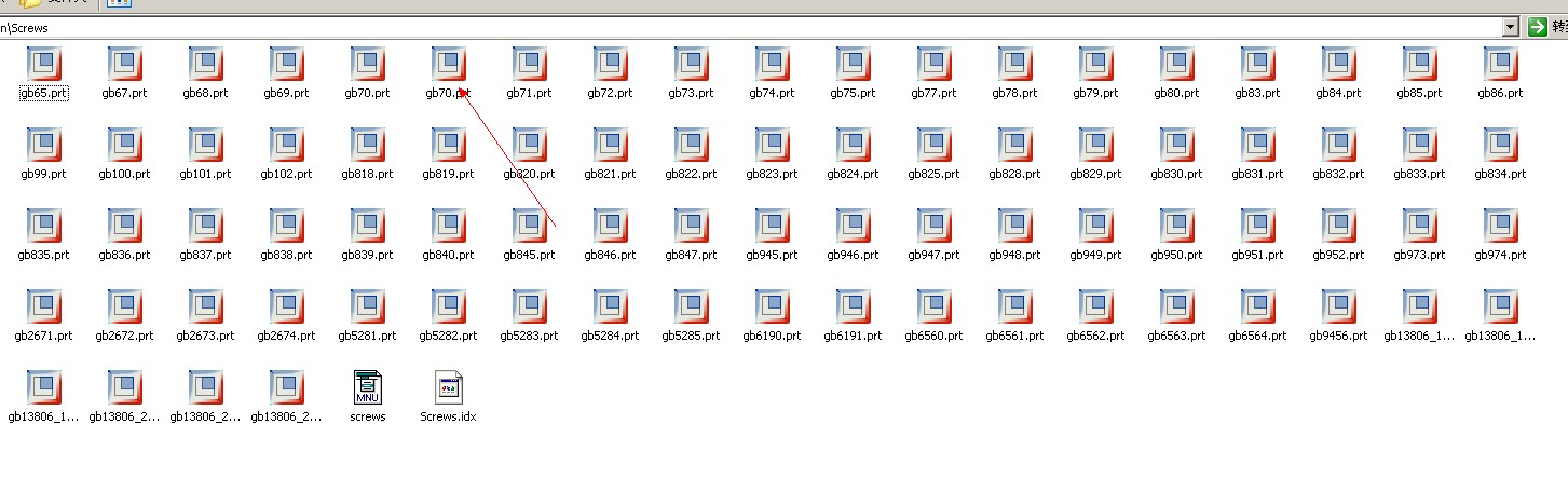

  ]  Y6 ?" w, s我用的是5.0m020的不知道为什么我用零件库的时候会有在库里有这个零件可在调用的时候就看不到了,而且我打开一个零件保存后 下次再用库里的这个零件也是找不到了 不知道大家有没有一样的问题 你们是怎么解决的哦

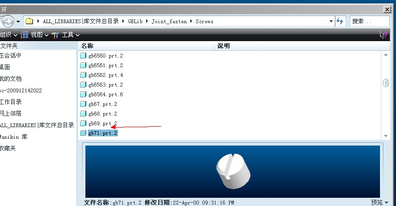

昨天我有弄了下我发现,如果我打开那个文件夹,里面的零件我都能看到,如果我从装配体里从零件库里找零件,上次使用过的就看不到了,我怀疑是加载问题,可具体问题出在哪里我还不知道,期待高手解答及继续研究………………~!!!!

或者是因为你调用标准件库后,保存了零件,造成标准件名称后面的数字加1,而在*.MNU中该名称不再对应,造成不再显示,可以将选项中设置成零件改变后保存,不改变的不再保存。
