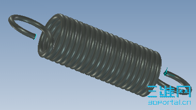

本人刚刚入手,实体拉簧两端勾勾不知道怎么弄?请教坛里的高手指点,谢谢!
发表于 2010-1-31 15:45:56 | 显示全部楼层 来自: 中国安徽合肥
原来论坛的“资源地图”里可以找到这个例子,可是我刚才找了一下,这个资源已经无效了。基本的做法是:先做好拉簧,再做好半圆的钩和经向连接部分,然后再和拉簧连接。

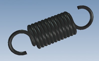

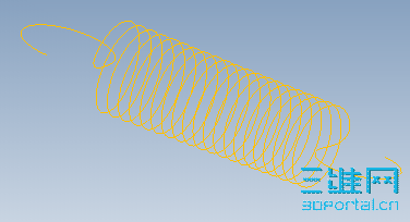

 楼主| 发表于 2010-3-6 16:13:22 | 显示全部楼层 来自: 中国安徽黄山
视频做不来,说一下制作方法:
% ]4 I( C, F0 @) L. h8 C/ G8 w1、选三维曲线
& D$ z+ u! n9 ~! {6 l0 J0 p5 O2、插入螺旋线
8 F: d5 R5 g8 v2 d( Q3、二维草图绘制两端拉勾+ j! D1 ]4 x* U$ Q) b; l2 k! D
4、将拉勾转成3D曲线并与螺旋线两端用拟和曲线连接9 s5 R9 g: l! l; w9 S3 p& m. E
5、最后运用扫描特征生成实体
 楼主| 发表于 2010-3-7 09:46:24 | 显示全部楼层 来自: 中国安徽黄山
