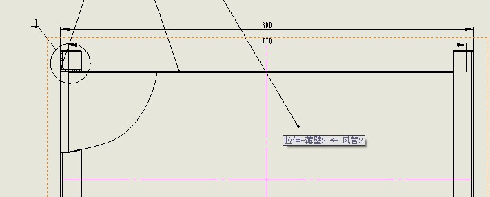

如图,SW中尺寸能像AutoCad中一样显示吗?
图1 AutoCad图
图1 AutoCad图
图2 SW图
图2 SW图
图2中,因局部剖视使尺寸770一端不能指向对象,能像图1一样显示吗?
& a" y% |2 B( M% l顺便问一下,大家觉得各种注释样式设置好并保存,能提高效率吗?不知道我是不是我设置的问题,我的样式不能很好的应用,如标注圆的直径,保存的样式居然不能记录引线样式和文字位置?请各位大大指点.
* d7 J$ i' n* |; P2 y" x: O& K  V$ B还有,SW图纸打印需要一张一张的去打印吗?能不能像Autocad一样,将所有图纸放在一起,做好打印文件,一次Ok?觉得如果一次打一张效率太低了,而且打印处要备有各种大小的图纸,好像不太现实。) m% }: j( |, K# L# n
小弟接触SW没多久,希望大家莫笑!
发表于 2010-1-31 21:51:50 | 显示全部楼层 来自: 中国陕西宝鸡
隐藏尺寸线就可以,右击尺寸线后有选项

发表于 2015-10-14 17:17:30 | 显示全部楼层 来自: 中国广东江门
* f& S6 j; D- a% I5 T取消一边的尺寸箭头和尺寸界线?只有隐藏尺寸界线,没有隐藏尺寸线。。。
