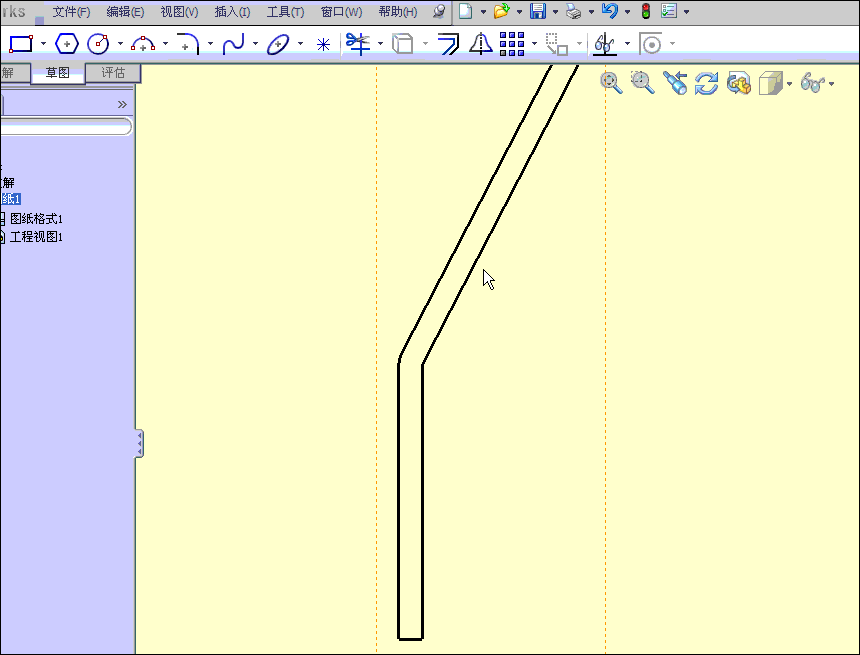

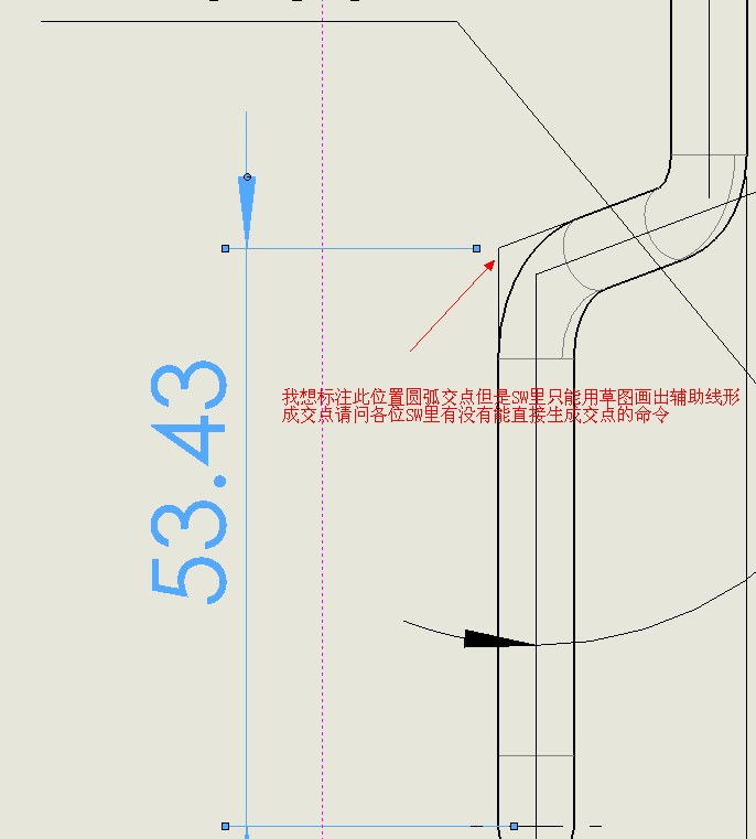

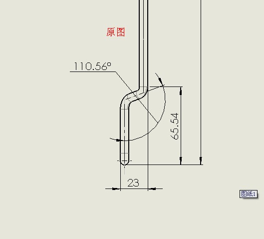

如下图所示怎样解决
发表于 2010-2-1 17:12:31 | 显示全部楼层 来自: 中国江苏苏州
画出一个点然后选择直线斜线和点会出现交叉点的关系点一下就搞定了

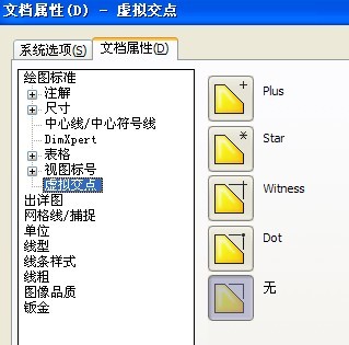

6 z+ P* l- A/ a  a. s( ^# r- D上面的说的都不行,应该是这样的:# b. ?( }) w, ]& y  v4 T
# l; L, S9 e. K0 W1 r用ctrl选中需要相交的 两条线》点击“草图”中的“点” 即可。
0 ^2 S# P: _+ o2 P% S4 R# ]1 v5 ?. w如果交点的形式不符合你的要求,可以点击“工具”》选项》文档属性》虚拟交点》选中自己需要的形式》点确定 即可。
