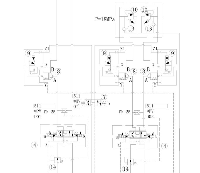

  ?" g- \% m4 o7 w 1.JPG 请问,图中比例阀出口的两个梭阀是起什么作用的?是不是与减压阀一起起到稳定比例阀前后的压力作用的?我记得有一种减压阀和梭阀一体的阀,好像是叫压力补偿器,好像是起到这个作用,不知道这个是不是也起到这种作用,还有右侧部分那两个编号为13的单向阀(溢流阀旁边)的作用是什么?是不是在油缸速度过快的时候补油?

在我看来你说的都是正确的,这梭阀应该是起到前后压力稳定作用。至于13的单向阀和10的过载阀一起组成过载补油作用,这个在装载机和挖机上很常见的,一般是油缸回油时速度过快,出现真空,起补油作用。

楼主说的是正确的,这样的系统设计方式我用过也亲自调试过,是在钢厂加热炉的项目
* S  g1 o! D  I& ^( x1.梭阀与减压阀14是一体的,叫进口压力补偿器,我当时用的是力士乐的产品,它作用是保证比例换向阀4的进出口之间压力为恒定值不随负载变化而变化,起到提供稳定流量的作用,从而保证执行元件运动速度恒定,不随负载变化而变化  |! @  l; S7 j3 q
2.单向阀13确实是起补油作用的,在执行元件运动速度过快或产生冲击或突然起动加速时,系统流量可能供不足,没有补油的话就会在执行元件内部产生部分真空,形成很大的拉力,很有可能把密封圈都给从槽中拉出来损坏

图中8是什么东西啊
发表于 2014-3-13 21:06:24 | 显示全部楼层 来自: 中国浙江杭州
取负载压力反馈至压力补偿器,保持流量不随负载变化

3 U+ l. m! F0 J$ M; f& @. z0 C% F图中8是什么东西啊
8 N% O3 j* n2 j0 ~
二通阀,也叫逻辑阀

梭阀的作用应该是起一个取样阀的作用。

楼主说的很对,比例阀就好像的节流阀一样,叫阀后补偿,为了保持流量不随负载的变化变化。

取样阀的作用可以分别测量二路压力数值;再可以作冲洗阀使用。
发表于 2014-4-3 18:54:28 | 显示全部楼层 来自: 中国浙江杭州
梭阀是和比例换向阀前的定差减压阀一起组成进口压力补偿器,保证阀开口前后的压差恒定,从而保证速度不受负载变化的影响。
/ R8 j7 T; ^, F- `0 x1 i单向阀是起补油作用的,比如突然制动后,就在一侧的溢流阀处溢流,另一侧的单向阀就起补油作用。
