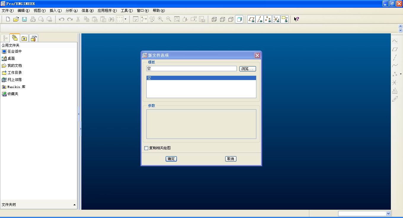

如图 / J: [5 Q* H& U6 R; B  Y- X0 R
我现在做组件的模板文件呢
+ X8 L4 W2 b* b' o  q# S7 |& {可是我做到这步才发现之前我更改了配置文件. O2 T2 I. ~$ S( j+ k4 v3 k
那些选项都不知道被我怎么弄没了% G7 m0 y8 D" r( ?: x; B
怎么才可以把那些系统默认的mmns_asm_design之类的东西找回来呢?

发表于 2010-2-2 11:30:10 | 显示全部楼层 来自: 中国香港
把自己的配置文件删掉,用默认的就回来了!
kevin_pcac + 2 应助
发表于 2010-2-2 11:36:52 | 显示全部楼层 来自: 中国山东东营
用默认的就可以啦。。。
发表于 2010-2-2 12:25:04 | 显示全部楼层 来自: 中国江苏苏州
网上好的配置文件很多,拿过来改改就行啦
发表于 2010-2-2 20:19:31 | 显示全部楼层 来自: 中国广东汕头
楼主你可以把自己的配置文件删除掉,然后用默认这样就好了。
发表于 2010-2-2 21:33:47 | 显示全部楼层 来自: 中国湖南株洲
也可以下一个CONFIG,自己调整一下即可
发表于 2010-2-2 21:39:57 | 显示全部楼层 来自: 中国江苏南京
在config.pro中设置) p' x5 @" L7 m. ]- }$ K: W6 l
template_solidpart  proe载入点\templates\mmns_part_solid.prt
kevin_pcac + 2 技术讨论
发表于 2010-2-3 08:56:41 | 显示全部楼层 来自: 中国江苏南京
再重新配置一下就行了
