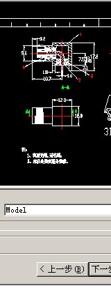

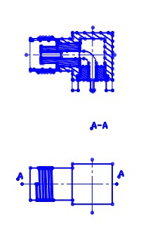

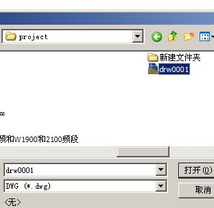

发表于 2010-2-3 15:31:39 | 显示全部楼层 来自: 中国北京
应该是没有问题的,你看看你的是否把图层都没有选中  ]$ o! C( l" T* L5 H
