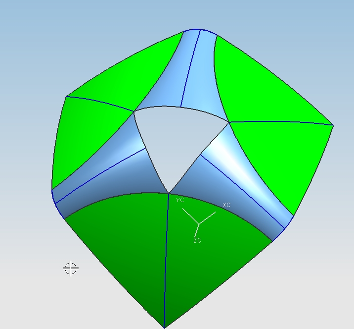

今天见到一个三角面,补了好久,效果都不好,哪位高手能指点一下吗?我是拆成四边面补的,感觉补得不好,请大大们出手啊,先谢谢了…………

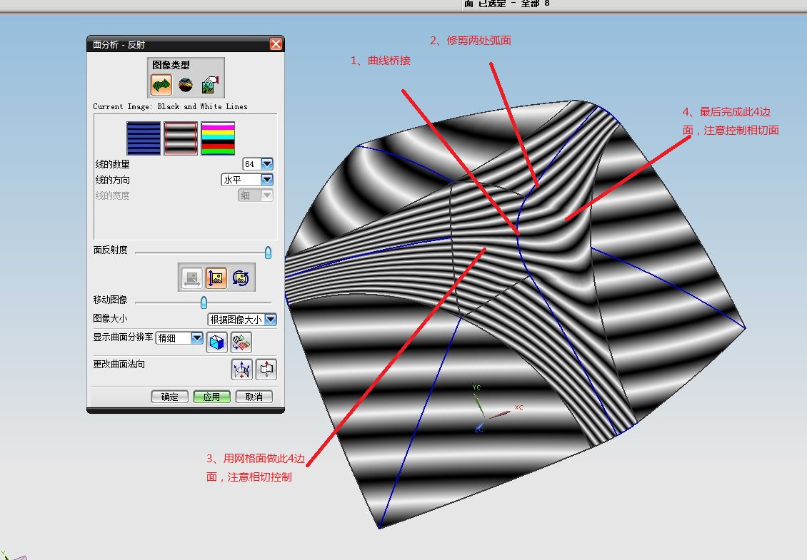

做这种面的方法很多,我顺着你的思路住了一下,希望对你有帮助;其实做面的练习,无非就是拆面补面,原则就是通过辅助线将面分割为不同的4边面,方便用网格面做出光顺的面。

) w5 m) T5 {4 M0 z5 m) m! r, o! Q谢谢二楼的大哥,我马上学习下了,我也是用网格面做过,不过相切约束不了,那个约束面不好选,能上传一下你做的吗?不过除了拆四边面,有没有其他的办法做出来了,比如说一步到位的。

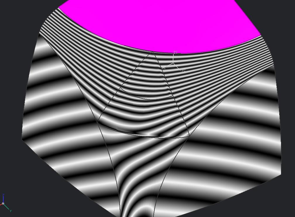

UG应该也能做吧,用曲面网格,只不过第一个要先那个尖点,而不是选择边,不过做出来的面不太好
发表于 2010-2-8 16:12:22 | 显示全部楼层 来自: 中国上海
附件是通过一个点及三边做出来的,尖点附件的面不怎么好的

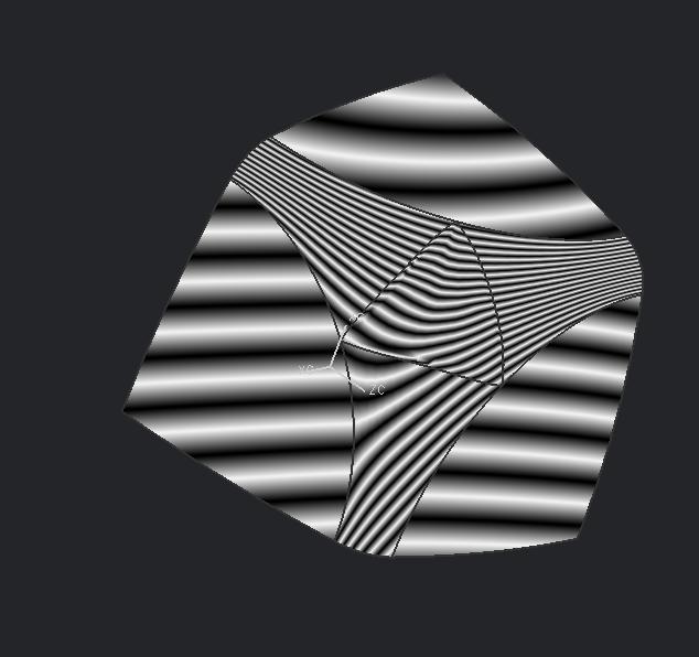

而通过两次做面的话,面的质量有明显的改善

随便桥接一条线,出现四边,风格,再桥接一条,剪掉一边又有四边。网格面结束。
