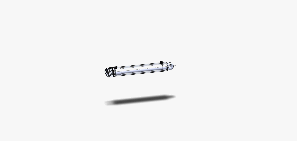

油缸两端铰接,运动过程中除了活塞杆伸出外,油缸会转动;3 P8 [4 ~, U9 W6 h8 d( J; c
这种情况下,如果在活塞杆上用线性马达驱动的话,所给的活塞杆运动速度和位移都是沿着最初活塞杆方向的,而实际是位移方向随缸的转动而变化。" K; u& Q9 j  ^* p! a; a8 p) d
问:这种情况下,怎么设置油缸的驱动?

问题是不知道力的大小,但是知道油缸运动的位移;1 M" L' O2 m: C. |4 N
本来是想通过仿真这样分析油缸运动过程中的受力的

可不可以在油缸铰支座与活塞杆铰支耳间添加一个平行配合,来约束一下。
发表于 2010-4-26 15:10:58 | 显示全部楼层 来自: 中国山东泰安
