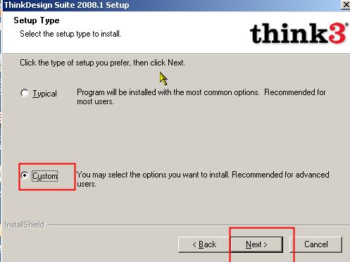

[求助] thinkdesign2009.3无法打开X_T文件
发表于 2010-2-3 10:30:34 | 显示全部楼层 |阅读模式 来自: 中国山东济南
thinkdesign2009.3无法打开X_T文件,再打开文件格式中找不着,但帮助文件中说可以

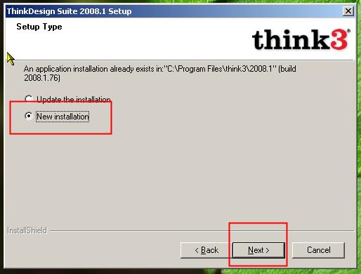

( l4 r9 d  ^' W  Y" D办法1.如果打开文件格式找不到X.T,请重新安装TD,看图片。
+ k- u7 Z" K; S" @  R 2.JPG 8 k5 D0 ?$ y/ v$ P5 c2 T5 L# r
3.JPG 最笨的方法就是全打钩。6 m6 i% T0 _& q: k; G
3 u( [; }1 s- o* q) B
2.如果出现了X.T,还是打不开,在打开TD软件前,把时调到2006年前。2006.2以后的版本就老是出现该问题。

一定要安装“TD Direct”,这个是转换格式的程序,也就是对其它格式的支持程序。
