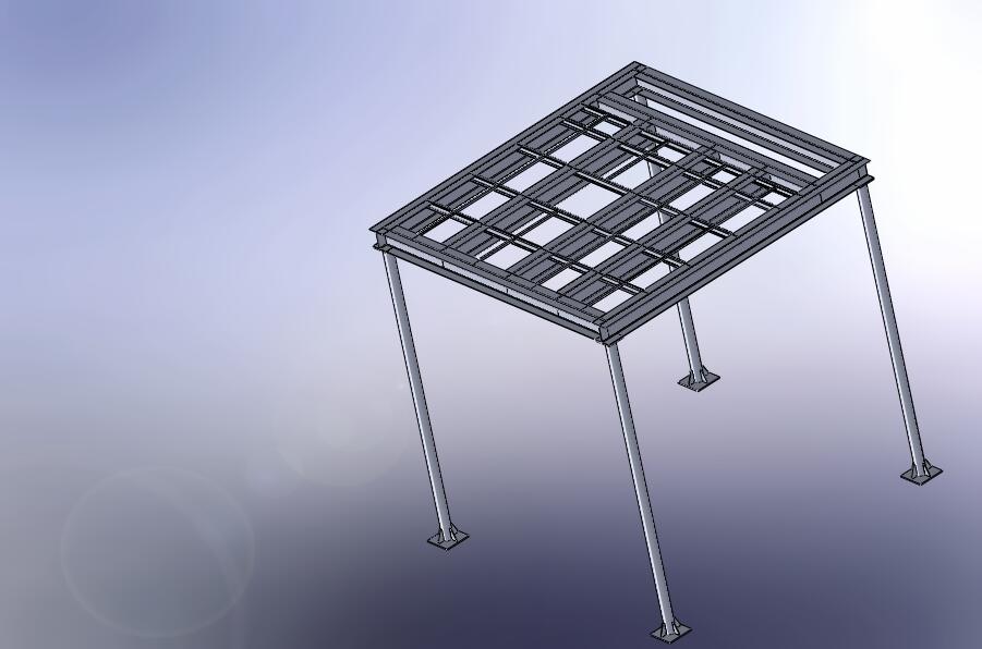

画了一个钢结构平台
发表于 2010-2-3 14:56:09 | 显示全部楼层 |阅读模式
用solidworks 焊接功能画了一个钢平台
4.rar
1.27 MB, 下载次数: 80
发表于 2010-2-3 19:49:41 | 显示全部楼层
恭喜你!有进步!
$ P3 n* ?# }9 K2 u+ E( G
9 v  L# Q$ Q7 O" R4 a  q, p不过这东西还是太简单!
发表于 2010-2-3 21:46:12 | 显示全部楼层
可能不稳定,应该加两条斜撑~~~~
发表于 2010-2-3 21:58:26 | 显示全部楼层

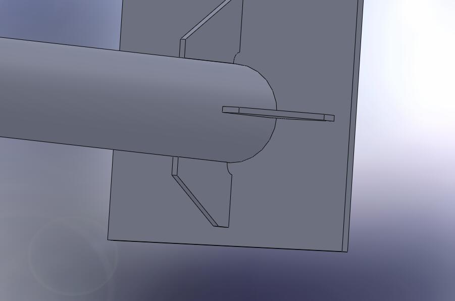

为何四只脚不同样用槽钢?然后每只脚与平台间加撑角!比现在在圆柱脚下加加强筋好

发表于 2010-2-3 22:34:49 | 显示全部楼层
谢谢楼主,整体不错,但有点头重脚轻
发表于 2010-2-3 23:21:05 | 显示全部楼层
估计晃几下脚就断了。
发表于 2010-2-4 08:10:15 | 显示全部楼层
不知这平台上放的什么东西,干这行的还要学会用simulation进行结构的有限元分析。

 楼主| 发表于 2010-2-4 08:30:21 | 显示全部楼层
就是根据一个图纸简单的画了一下,用用solidworks 的焊接功能,挺实用的
发表于 2010-2-5 10:27:40 | 显示全部楼层
楼主搞过复杂的再晒啊!!

发表于 2010-2-5 14:12:08 | 显示全部楼层
平台顶部没有板的?

发表于 2010-8-14 08:47:10 | 显示全部楼层
工子钢连接比较难处理
