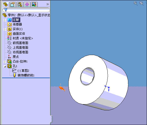

[求助] 如何显示创建的螺纹装饰线
发表于 2010-2-3 15:40:53 | 显示全部楼层 |阅读模式 来自: 中国
我在实体上画了一个螺纹孔,在“文件属性-出详图-注解显示”中,选中“显示注解”,并在“显示过滤器”中勾选了“装饰螺纹线”和“上色的装饰螺纹线”,结果这个螺纹装饰线还是没有显示,请教各位大师,还有什么办法?
发表于 2010-2-3 16:05:04 | 显示全部楼层 来自: 中国江苏南京
可以显示的
 楼主| 发表于 2010-2-3 16:12:09 | 显示全部楼层 来自: 中国
谢谢2楼的帮助,这个办法我也用过,还是不行,头晕了。
发表于 2010-2-3 17:56:50 | 显示全部楼层 来自: 中国广东江门
应是建立异形孔是,螺纹深度尺寸不够,把尺寸加大就OK
