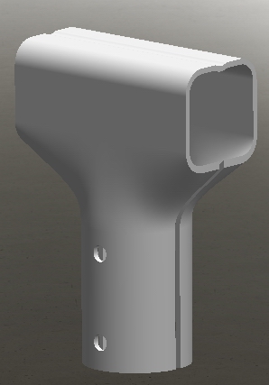

[求助] 对于统一壁厚的冲压件,如何展开?
发表于 2010-2-3 15:51:53 | 显示全部楼层 |阅读模式 来自: 中国山东青岛

$ l" {) T) @1 |( ]& v不能用钣金的方法来完成,因为钣金的工具本身局限比较厉害。solidworks有没有针对钣金型冲压的展开呢?或者说高版本已经解决了这个问题?我的08版的。
" b0 \/ @0 ]5 d) `7 O$ l3 c 2009.2.jpg
发表于 2010-2-3 15:57:10 | 显示全部楼层 来自: 中国北京
2010钣金的工具解决了,冲压件可以展开。你把图贴上来吧!

发表于 2010-2-3 16:29:15 | 显示全部楼层 来自: 中国北京
你这切边不垂直于板材表面,不可展开。
发表于 2010-2-3 17:53:48 | 显示全部楼层 来自: 中国广东江门
应用曲面展开软件,TOsolid可以展开
