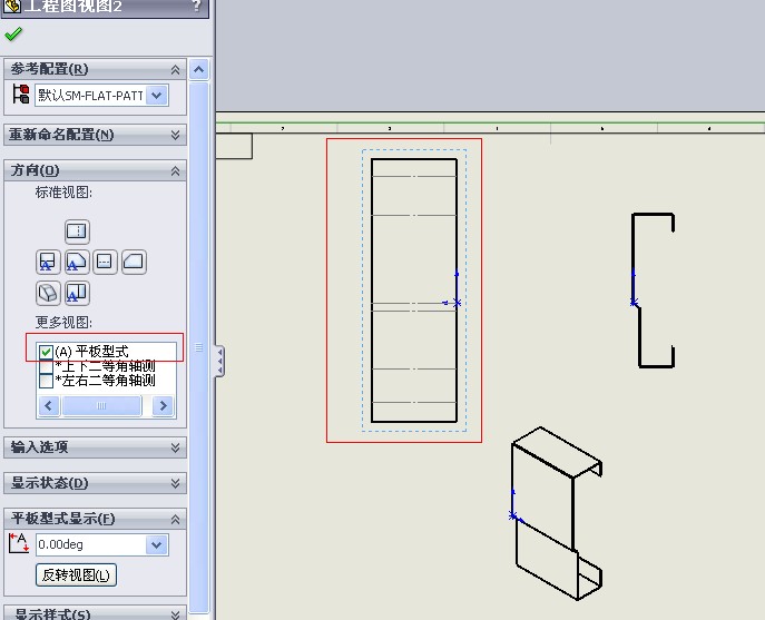

; a6 e" X% Z$ ?0 |  想把零件的钣金展开图和零件的轴测图一起放在一个工程图里
" q# H4 E' s  ~4 f可是没办法同时存在7 x: X! ~/ z# c+ Q' H; h
) X8 H4 a2 p6 r  I8 s在零件图里  把零件展开 然后转成工程图  可是这样就没办法保存轴测图
, n2 }2 G! Y3 W. C# n" K3 Y5 B5 z3 V( |0 Q9 }2 B
在零件图里 不展开钣金   可是这样只能保存轴测图 就没办法保存展开图 . J" s2 y+ a8 G
4 I& X6 |/ \0 P8 d' I& h不知道谁有办法解决啊

( v2 @( Q0 }4 b那里有各种视图是没错
& S( [" z- h# @7 \, S可是钣金展开图和零件图不能共存啊?!?!!!

在属性管理窗口的视图选择下面就有“平板模型”。
发表于 2010-2-4 10:34:05 | 显示全部楼层 来自: 中国贵州六盘水
楼上说的对,把做展开图的视图选上:平板形式即可

我的钣金展开图和零件3视图.轴测图能共存啊,我用的sw2008.

解决了  我的也能用

楼主还可以使用配置解决啊!!
发表于 2010-2-5 10:25:15 | 显示全部楼层 来自: 中国浙江金华
用两个配置,比较好。
 楼主| 发表于 2010-2-7 22:54:21 | 显示全部楼层 来自: 中国福建厦门
是的 我都是用两个配置 这样就解决了!!!
