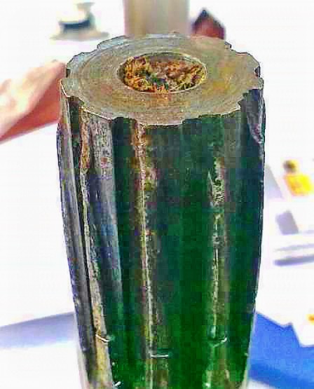

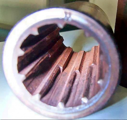

发表于 2010-2-3 21:13:11 | 显示全部楼层 |阅读模式 来自: 中国江苏无锡
& F, i" N7 M! B+ T/ d) |4 |1 q
+ X. s$ _) G: g8 G" h8 }近来有个问题比较困惑:齿轮轴外花键与花键套配合后,正常驱动后发现只有预计寿命的1/3就失效了。失效形式为内外花键都磨损,图片附下。9 W/ U( _/ S! c& \0 Z) s/ [
外花键/ t% {6 s' A# p) g/ b/ ?3 \6 E
齿轮轴外花键
齿轮轴外花键
  ( c: N2 U: B% w2 P2 e6 t! q
! z  U7 w% o( f* n
花键套
* d7 D4 {/ c& T5 \  B- i9 U
花键套
花键套
. y7 Y# n" c( \: g3 L
: T; L/ a6 v& n2 ?( T1 H外花键材料:20CrMoH
' x! k/ j, U4 c0 s8 t6 T热处理:渗碳淬火+回火
% W# x! U+ p1 ?" b' J* d' C表面硬度:58-59HRC    硬化层深度:0.8mm550HV1
8 b/ c" H5 g$ e  k! a! m2 r金像组织:表层马氏体+残余奥氏体(18%)/ N5 n5 F6 N0 G, Q
3 t( |8 R6 N, s4 T2 s花键套材料:20MnCr5
0 ]; B3 K5 w! u& P5 c$ y4 S! g热处理:渗碳淬火+回火/ d- S* m) D+ [( T* O
表面硬度:61-62HRC    硬化层深度:0.9mm550HV1
/ f4 ~+ y! A6 t  u
& i8 d3 m" }5 y9 \; ]请各位指点指点,从失效图片看应该从哪方面入手分析?

发表于 2010-2-4 22:21:06 | 显示全部楼层 来自: 中国上海
看上去好像都在花键角上,金像检查一下是否有严重碳化物,电镜看一下是穿晶断裂还是沿晶断裂(可以断定是否原材料问题),渗碳淬火后是否齿形齿相、M值发生变化引起接触区啮合不良,热处理后变形是否轴涨孔缩造成过盈配合,工作时是否有异物混入,润滑是否到位等等
