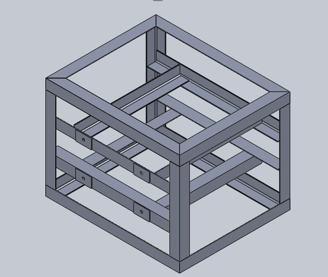

攻牙桌改造-支撑架! A, ]) c1 D. l$ s: S+ n9 L

发表于 2010-2-3 23:19:31 | 显示全部楼层
总感觉强度分布不太合理,四条腿太弱了。

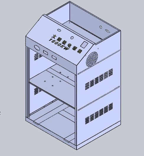

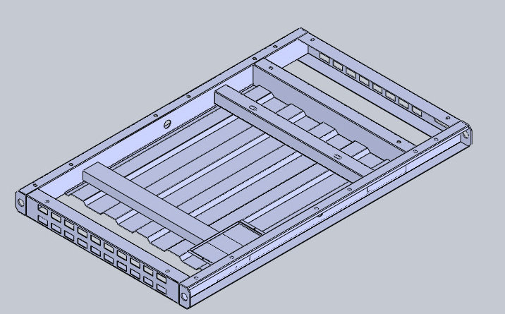

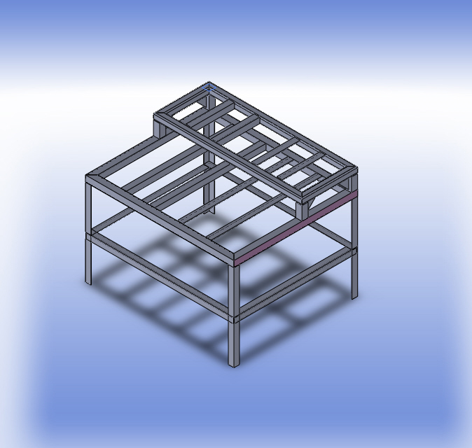

发表于 2010-2-3 23:28:12 | 显示全部楼层
本帖最后由 lizuoshan 于 2010-2-4 00:13 编辑 9 I* }$ C2 b5 V4 O: m- `5 l
/ [- F! k% Q/ @7 L  ?8 P: ]1 j8 N. a
四条腿用方管最好。) l1 j" v; N# T, |
& ~+ y) }' }; }2 x, A. k
凑个热闹,也来两个东西。

 楼主| 发表于 2010-2-4 07:57:53 | 显示全部楼层
2# 大地勇士 " ]& R& f7 ~4 o. |
  Q. o: W5 }. _& Z6 _
哎,老大说用角钢,我……
, }" ^! \8 \# m& ^( X8 N4 O8 l
: x6 x$ Z* U$ V/ B% W: a2 a! D* J7 ~0 [! B# ~
这个东西还没有做,没有电焊工现在。

5# slang868 ' S) w# J0 R: _
像这种机架用角钢不好做的,虽然做是能做出来,但是角钢对接的地方很麻烦,切来切去的费很多功夫,最好用方钢管来做。个人意见!!

发表于 2010-2-5 00:10:37 | 显示全部楼层
本帖最后由 ty1803 于 2010-2-5 00:12 编辑 ! p& c; F  {" o+ ~+ R
" k4 o# A& B' I$ c4 t这也算高手?四条腿最好用方钢。除非对重量要求苛求
